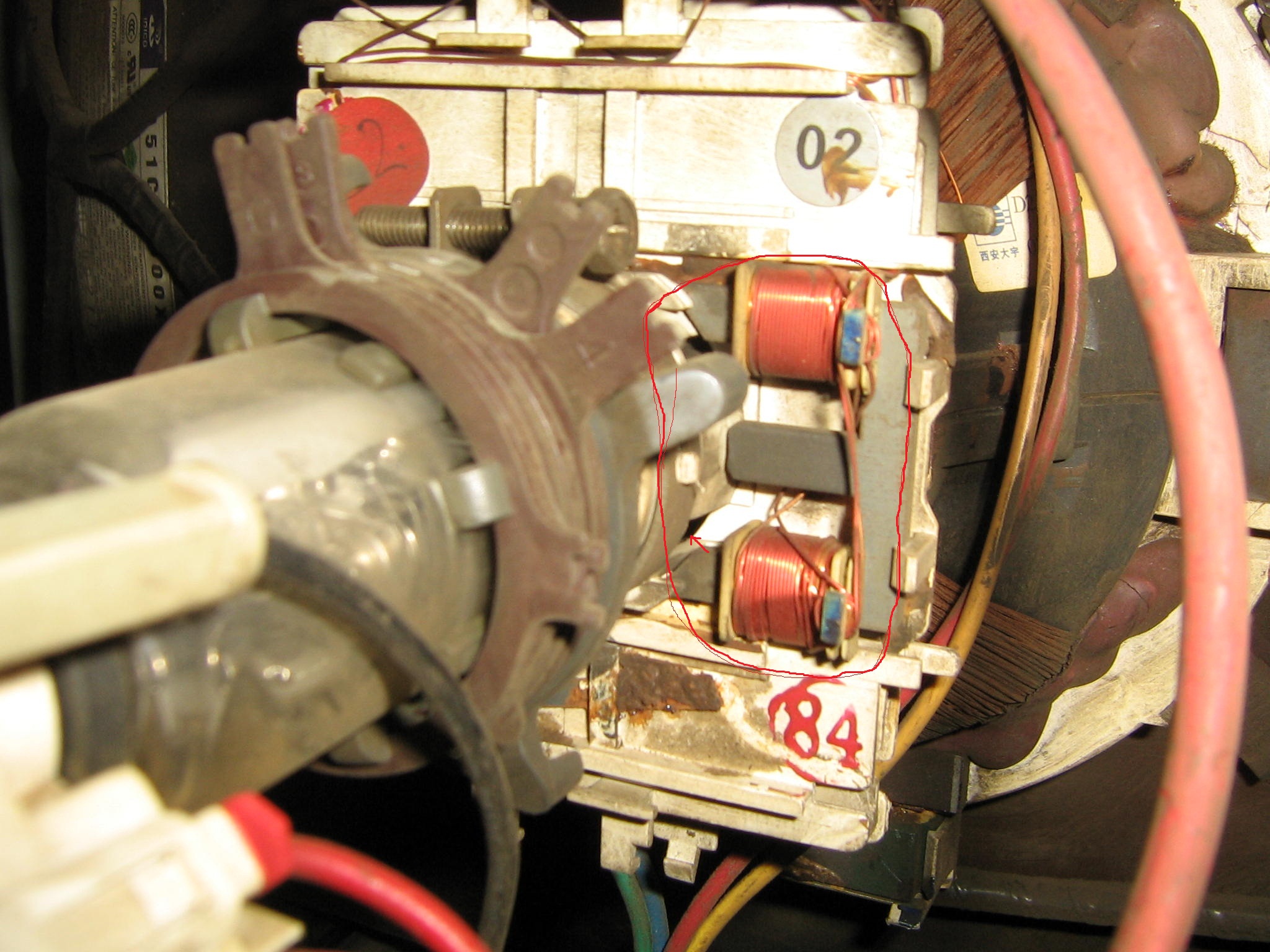

Меня смущает искра. Прилаживаю фото. Обвёл катушку прострела. Где стрелка, там бьёт искра при включении. Может ли быть проблема в этой области?
Чёт я не то сдела. :oops:

Разобрался как добавить. Вот фото где искра.
IMG_0131.JPG [ 597.65 КБ | Просмотров: 4811 ]
СообщениеДобавлено: 17 фев 2017, 15:36
Замерь сопротивление отклоняющей катушки по вертикали
