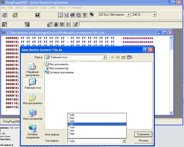

cabin писал(а):
Теперь сохранил старую прошивку, но она в е2р, а я скачал .bin
чо делать?
Нужно выбрать в каком формате сохранить ;)
сохранить как bin.JPG [ 87.57 КБ | Просмотров: 1436 ]
