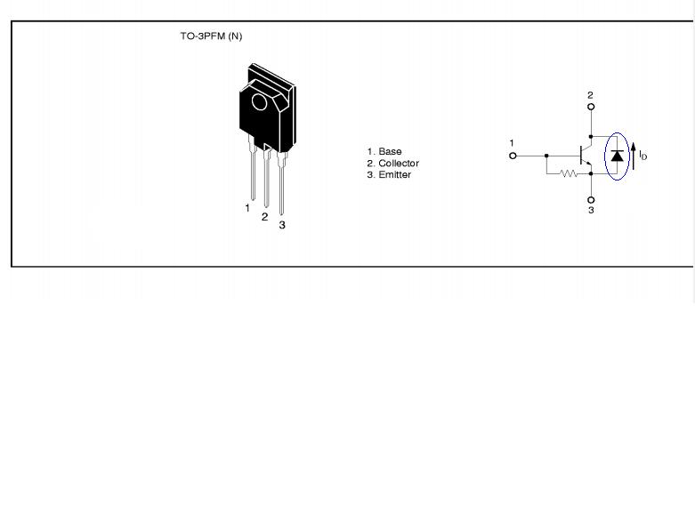

FARIK писал(а):
С5250 попался какой то кривой :oops:. Звонится как почти пробитый.
Это как ?
 Заголовок сообщения: Re: LG CF-14F30
СообщениеДобавлено: 24 апр 2014, 23:13
Зарегистрирован: 19 фев 2014, 09:02
Сообщения: 179
Откуда: Краснодар
Ну как , как, звоню переход БЭ в одну сторону звонится - в другую нет -это правильно, звоню переход БК -звонится в обе сторны, показывает 160 ом, КЭ в одну сторону как и положено - бесконечность , в другую 120 ом, хотя КЭ не должен звонится вообще, а BU508-всё отлично.
СообщениеДобавлено: 24 апр 2014, 23:22
К и Э должен звониться в одну сторону,там внутри стоит демферный диод! Он же в схеме нарисован внутри транзистора! ;)
СообщениеДобавлено: 24 апр 2014, 23:26
Сообщения: 179
Откуда: Краснодар
Ну ладно с КЭ понятно, погорячился, а БК тогда как?
Что скажешь про IC 801.
СообщениеДобавлено: 24 апр 2014, 23:30
Ну правильно, должен только в одну сторону.

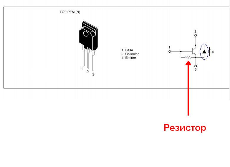

Измерил заново, признаюсь это БЭ звонится и тудой и сюдой :oops: . Это чё провильно ?
СообщениеДобавлено: 25 апр 2014, 00:05
Ну Фарик , Ё-маё ! Транзистор рабочий! Давай закидывай транзистор в схему,включай тело! Утром Фима нами гордится будет! :lol: Жду !
Вот почему он так звонится!
