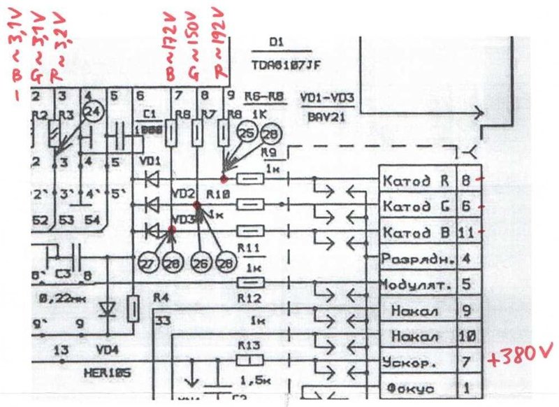

В сервисном меню уровни всех трёх цветов установлены установлены на 32. На всех трёх модуляторах напряжения почти одинаковые (около + 400 В и переменного 150 В). При этом синего практически нет, красного очень мало, всё зелёное. При изменении уровней RGB в сервисном меню процессора никаких изменений на экране. При отключении АББ удаётся вытащить синий, но цветопередача сильно искажена. Спасибо за подсказку! Позистор проверю отключением рамки размагничивания. Но на экране не пятна, а равномерно всё зелёное. Как будто зелёная пушка стреляет, а красная и синяя - без пороха - одни холостые выстрелы.

fly trans писал(а):
около + 400 В
да быть такого не могет! чем мерил-то?

Позистор проверил. Он, как и положено, тёпленький. При отключении рамки размагничивания ничего не меняется. Показания на схеме замерены уже мультимером VC890G на реальной картинке (не цветовые полосы). Такие же значения и прямо на панельке кинескопа. Вроде, всё нормально, но зелёный цвет всё давит. Регулировки баланса RGB от нуля до максимума в сервисном меню никак не влияют. Оставлены в первоначальном положении - все по 32. При проверке оказалось, что кроме строчника PET выгорел только резистор R4 33 Ома. Диод VD4 1А на 1000В остался целым, как и видеоусилитель. Но всё равно, заменил резистор, диод и TDA6107JF. При отключении АББ в сервисном меню удаётся вытащить на экране синий цвет. Но на реальном изображении - никак. Как-будто катоды красного и синего эмиссию потеряли. Все резисторы (R6 - 11) и диоды (VD1 - 3) в цепи катодов проверены - исправны.
СообщениеДобавлено: 25 фев 2016, 19:05
На катодах постоянное напряжение измерять надо!
На ускоряющем простым мультиметром напряжение не измеришь- оно высокочастотное и мультик будет врать.
очень даже может быть. Проверь кинескоп: http://radio-uchebnik.ru/txt_proverka_crt.html

Спасибо за инфо! Там написано: "яркость прожектора регулируется напряжением на модуляторе: при +220V прожекторы заперты, при отсутствии напряжения на модуляторе, он светит в полную, вплоть до срабатывания защиты. Замыкая модулятор на корпус, по яркости растра можно судить о работоспособности прожектора." Исходя из того, что на зелёном катоде измеренное напряжение меньше ( + 160 В, а не + 180, как на синем и красном), экран и должен быть зелёным. Замыкать не рискну, а гасящими резисторами попробую менять смещение на катодах Uк. Проверю ещё раз диоды VD1-3.

При замыкании входа зелёного канала на плате кинескопа на землю (точка 2-2' на схеме) зелёный полностью пропадает, а красный и синий есть, как и должно быть. Т. е. с процессора TDA8844N2 прёт высокий уровень зелёного (хотя вольтметр показывает примерно одинаковые напряжения на входе всех трёх каналов цвета - выводы 1-2-3 TDA6107JF), либо китайский видеоусилитель даёт по зелёному каналу большее усиление, чем по синему и красному. Регулировки уровней по всем трём каналам цветности в сервисном меню вообще никаких изменений цветности не дают, как в режиме "автоматического" баланса цвета, так и в "принудительном". Почему - не понимаю. Надоело возиться. Тупо закоротил "зелёный" вход видеоусилителя на землю подобранным резистором (360 Ом в точке 2-2'), чтобы зажать зелёный цвет до примерного баланса на экране. Пока работает (правда, синего чуть не хватает, но и так сойдёт). Вот ещё настройка на кабельные ВЧ каналы толком не работает. Но она и не нужна, т. к. сигнал для этого телевизора берётся с эфира через цифровой тюнер и подаётся на видеовход через СКАРТ (аналог. вещания в эфире уже нет). Неужели при сгорании строчника поехала крыша у микропроцессора?
