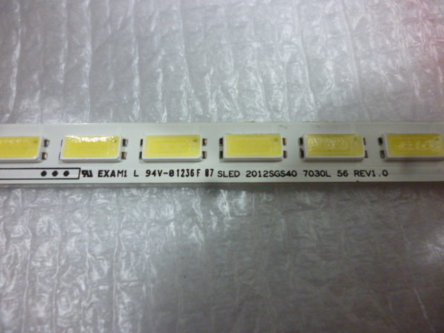

Ребят, все ископал, может кто знает где эту дрянь заказать LED SLED 2012SGS40 7030L 56 REV1.0 ? у меня нет рядом радиорынка или магазина. Может кто знает какой-нибудь интернет магазин, в котором эта планка светодиодная продается?

А как ты проверял планку? Я так понял она у тебя одна, стояла сбоку?
а че ее проверять, там светодиод выгорел. Да, одна сбоку.

а как их такие мелкие выпаивают вообще?
СообщениеДобавлено: 10 дек 2015, 16:35
Феном, да хоть выламывай, главное остальные не запороть, а запаивать лучше прогревая не сам диод, а планку снизу, тобишь под диодом тепло создавать, может есть и другие методы :)
а не поплавятся соседние диоды? я просто смотрю они все пластиковые
