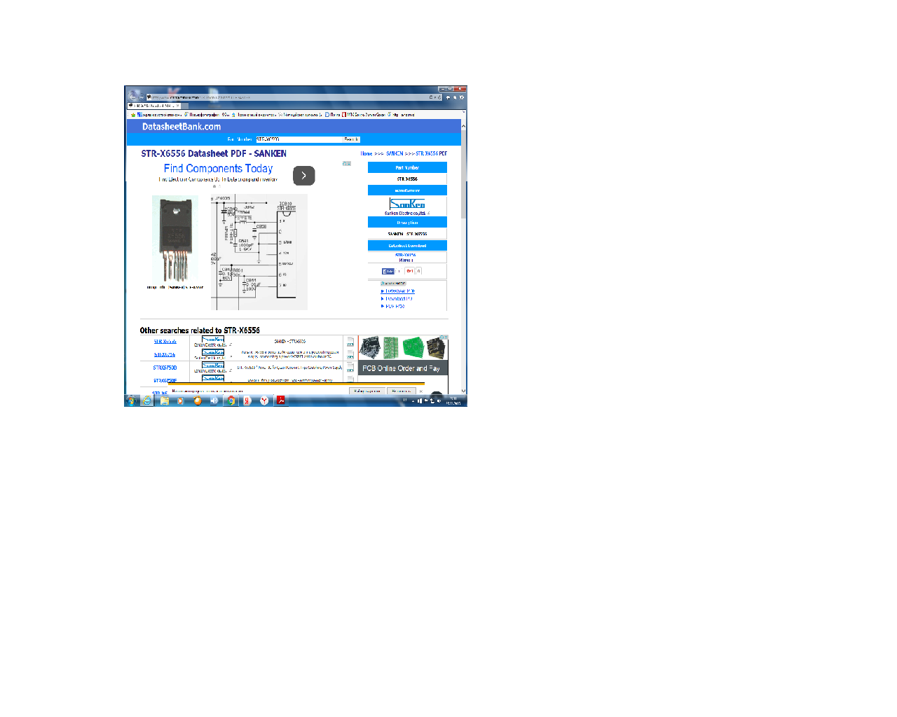

Даю замеры согласно схемы
С837 - 315 вольт
IC810 - выводы 1,4,5,6,7 - 0; 15,15; 2,69; 2,3; 0 вольт
Черный щуп на 3 вывод,красным пробегись по другим выводам IC810
STR-X6556.png [ 110.67 КБ | Просмотров: 1484 ]
 Заголовок сообщения: Re: LG 25Q4RLQ Нет звука
СообщениеДобавлено: 23 ноя 2015, 08:30
Не понял. 1 и 2 большие ножки звонятся как единое? если да, то это не спаяно, а сгорел транзистор вот и все, меняй его.
