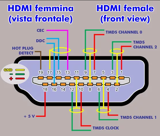

И, да, у кого есть распиновка разъема ХДМИ?
скиньте, плиз, на поглядеть.
ЗЫ. нашел
http://prntscr.com/jtlxx0
СообщениеДобавлено: 11 июн 2018, 15:12
Сообщения: 268
вот
хдм.png [ 240.42 КБ | Просмотров: 3295 ]
СообщениеДобавлено: 11 июн 2018, 20:37
И что даст тебе эта распиновка, абсолютно ничего,только увидишь где земля да и только,
проц умер скорей всего, гроза это гиблое дело и шансов на оживление мамки очень мало, это только если ты очень большой везунчик :D. Но тут интересный случай, камера то живая ,может долбануло другим путем ,через антенну может ,если была подключена,блок питания хоть что то выдает?
