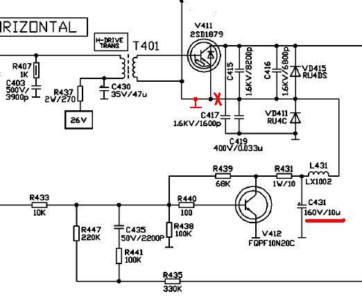

регулировки EW (20 пин) и 0,5 на нем мало,катастрофически.
Я думаю здесь это не причём. Мы же полностью отключали коррекцию выпаяв R431, размер должен быть минимальным, а у его за края лезет. У меня такая подушка попадалась (именно на этой плате) менял только C431 и всё ОК!
Диод DV411 попробовать заменить, HOT (V411) нормальный поставить с диодом а не D2498. :?

подкидывал вместо 10мкф160в-10мкф250в,у меня на 20-ом пине процессора 39кОм сопротивление .А сколько вольт должно быть на 20-м пине?

Диоды поменял НОТ поставил ТТ2140,ничего не поменялось.

Понял,перекопаю.Нашёл похожую тему,прошу посмотреть и посоветовать стоит ли рискнуть с дросселем.http://monitor.espec.ws/section1/topic202439.html
Вполне может быть причина в нём (в L415), мне часто удавалось восстановить дроссель, размотать и намотать этот же провод. Может такой метод подойдёт в этому дросселю?

А если восстанавливать погоревший лак,чем лучше покрывать?

НАШЁЛ ПРИЧИНУ!
Поставил дроссель с Самсунга ,правда он в закрытом корпусе,тем не менее картинка стала и ярче и чётче и в размер,а самое главное ничего не греется.Буду пытаться перемотать родной.
СообщениеДобавлено: 27 авг 2015, 14:05
Это тот самый дроссель о котором я уже как-то, было дело, высказывал сомнения?
Все-ж таки разгадка была близка.... Но все равно- прими поздравления :drinks:

Благодарю за поздравления но я попытаюсь восстановить старый.
