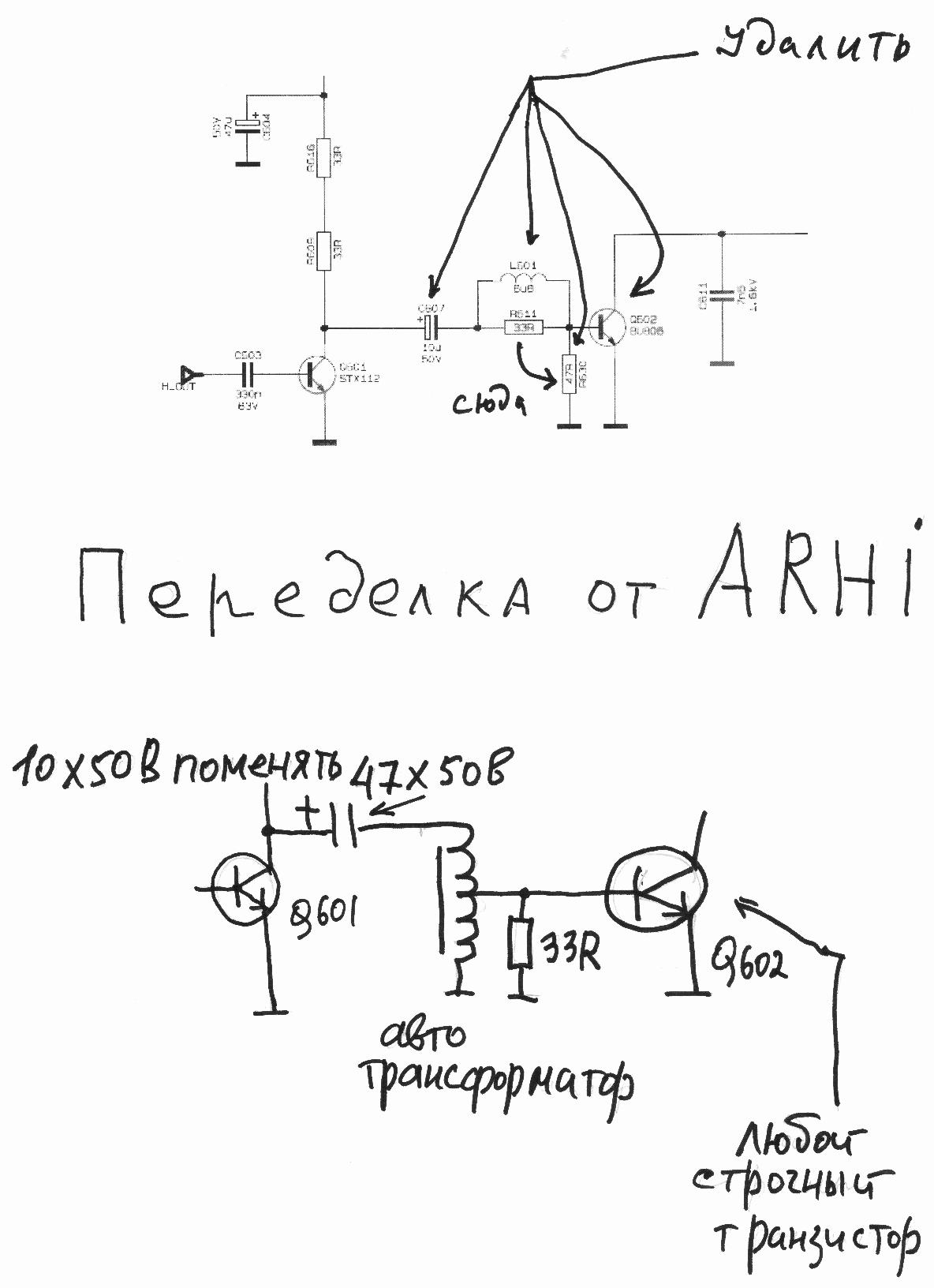

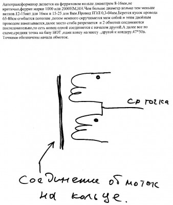

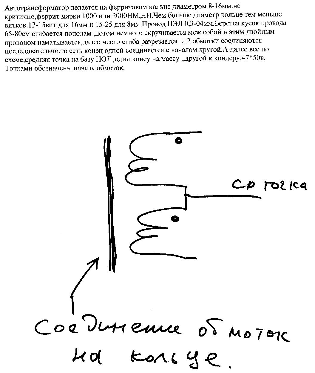

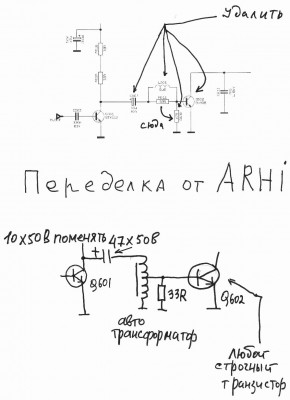

В итоге!
Заменил литы по В+,С619 (не было запуска)
Переделал НОТ (поставил КТ838) сильно грелся пришлось демпферный диод воткнуть.
С полуночи полет нормальный .
Почему именно КТ838,не из рогатки же их расстреливать!
После ремонта ДР-13,РР-130.
Пусть хоть тема и чужая но мож кому пригодится.
раз2.jpg [ 123.97 КБ | Просмотров: 862 ]
