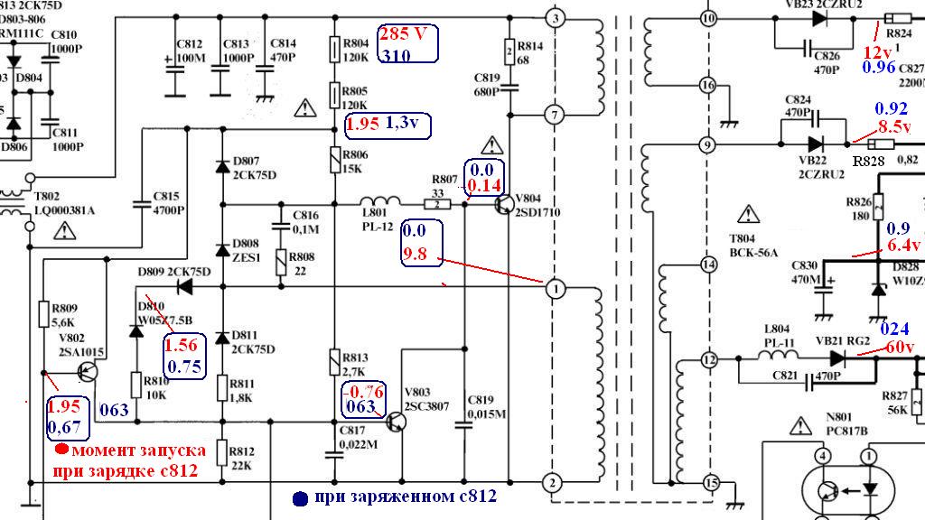

Замеры,замеры и опять замеры.
Сколько в РР по В+ ?
Сменить емкости фильтров по В+
Коллекторную нагрузку НОТа проверить усю включая разьем ОС,ее холодный конец с элементами и саму ОС.

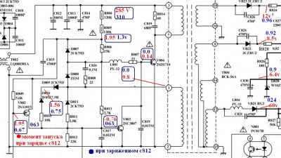

Проблемма решена. Выпаял импульсный трансформатор, при увеличении напряжения на катушке обратнойсвязи свыше 9 вольт, происходил пробой, выводы касались друг друга, при выключении на С812 падоло напряжение до 290вольт блок запускался до падения заряда С812, развёл выводы покрыл лаком сё заработало
р16.jpg [ 101.97 КБ | Просмотров: 499 ]
