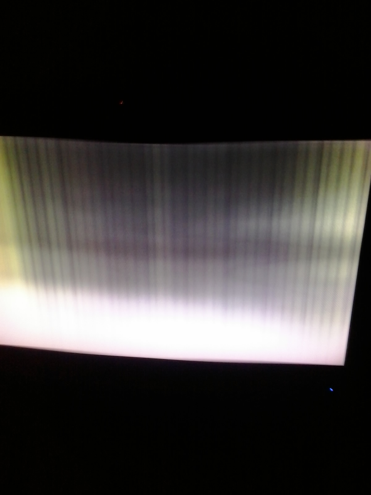

с утра при включении такое
2013-10-27 08.05.01.jpg [ 240.07 КБ | Просмотров: 1501 ]

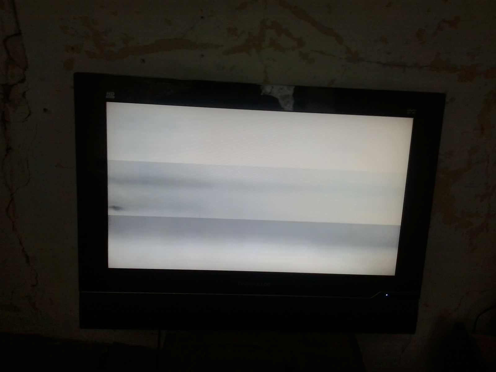

вечером такое
2013-10-26 15.51.22.jpg [ 263.61 КБ | Просмотров: 1500 ]

Не понял. Телевизор работает с утра до вечера, или просто был включен утром, а потом вечером, и что такая картинка постоянно меняется утром и вечером?

когда утром включаю постоянно такая за день раз5включаю выключаю после 2-3включения становится как на2 картинке а потом так и держится а ночь постоит снова так же. да с утра лез зеленый а сейчас включил голубой

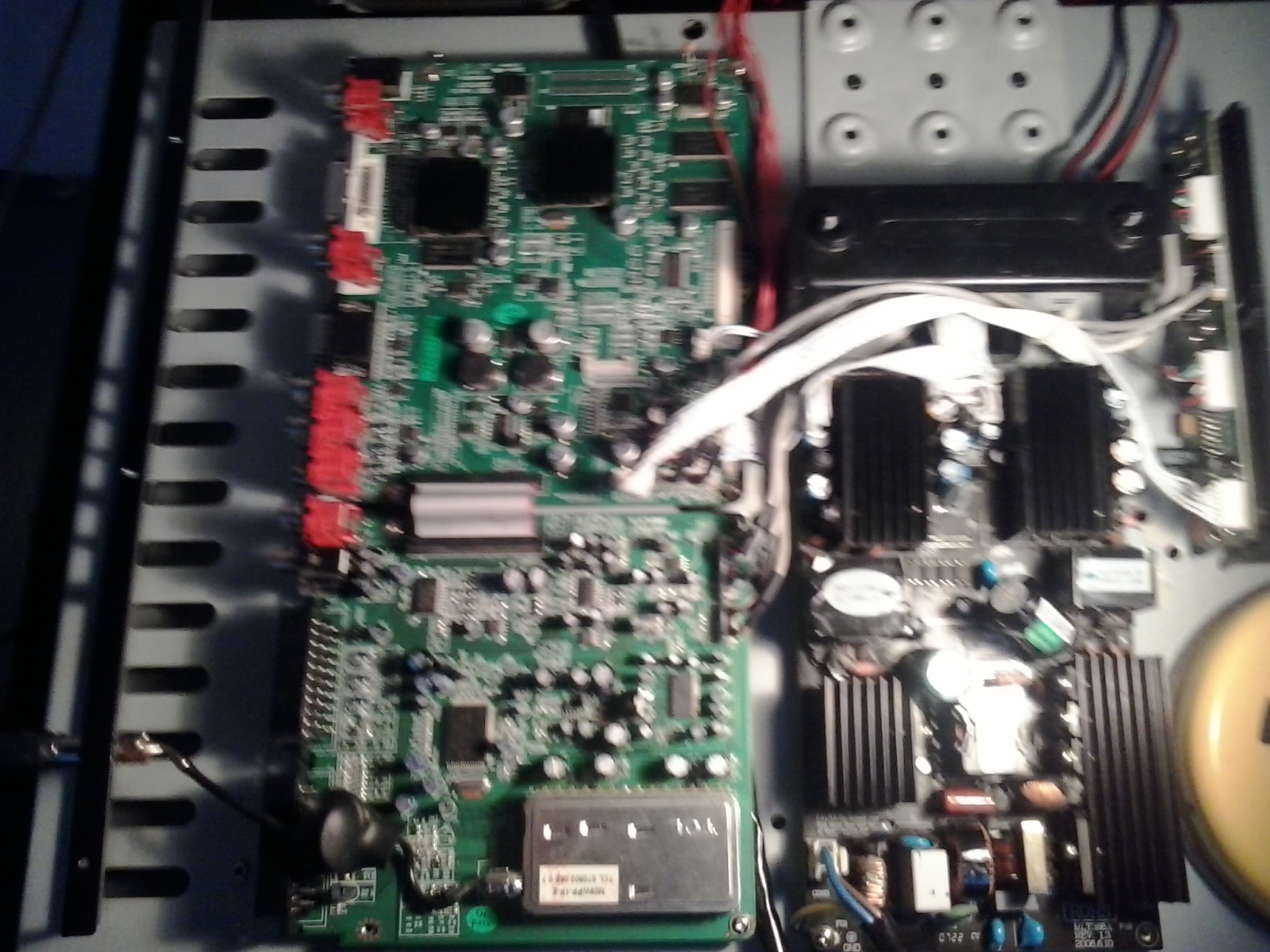

Сделай фото плат изнутри, желательно, что бы было все хорошо видно, я постараюсь указать где нужно замерять.

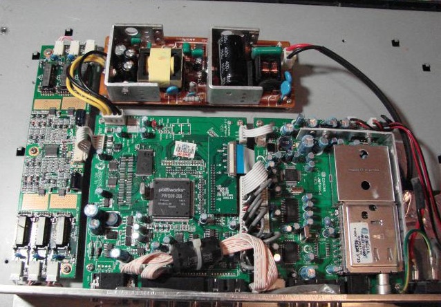

Такая плата?
123.jpg [ 137.53 КБ | Просмотров: 1498 ]
2013-10-27 10.44.22.jpg [ 765.51 КБ | Просмотров: 1497 ]

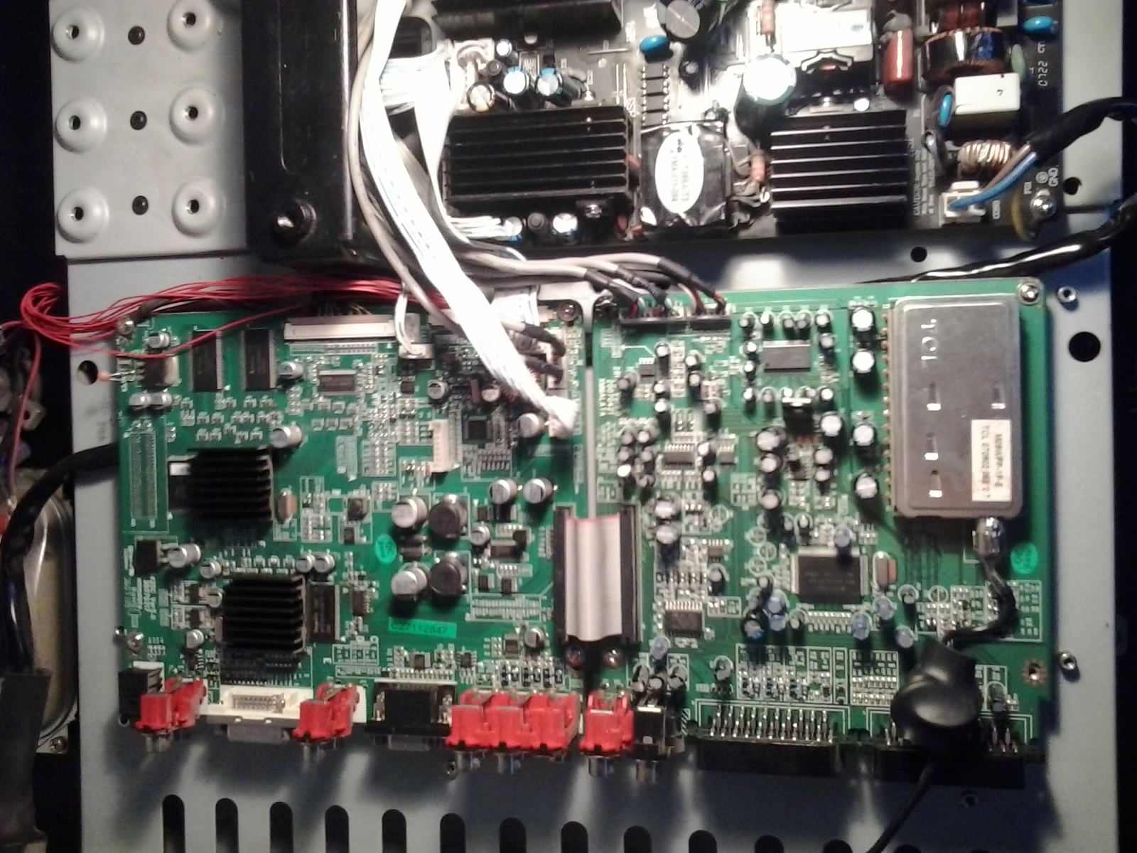

2013-10-27 10.44.42.jpg [ 897.44 КБ | Просмотров: 1497 ]
при выключении синий светодиод моргает 2 раза

Смотришь что написано на корпусе, вбиваешь в поиск и смотришь сколько должно выдавать. В общем нужно матрицу искать рабочую для проверки, иначе тупик.
