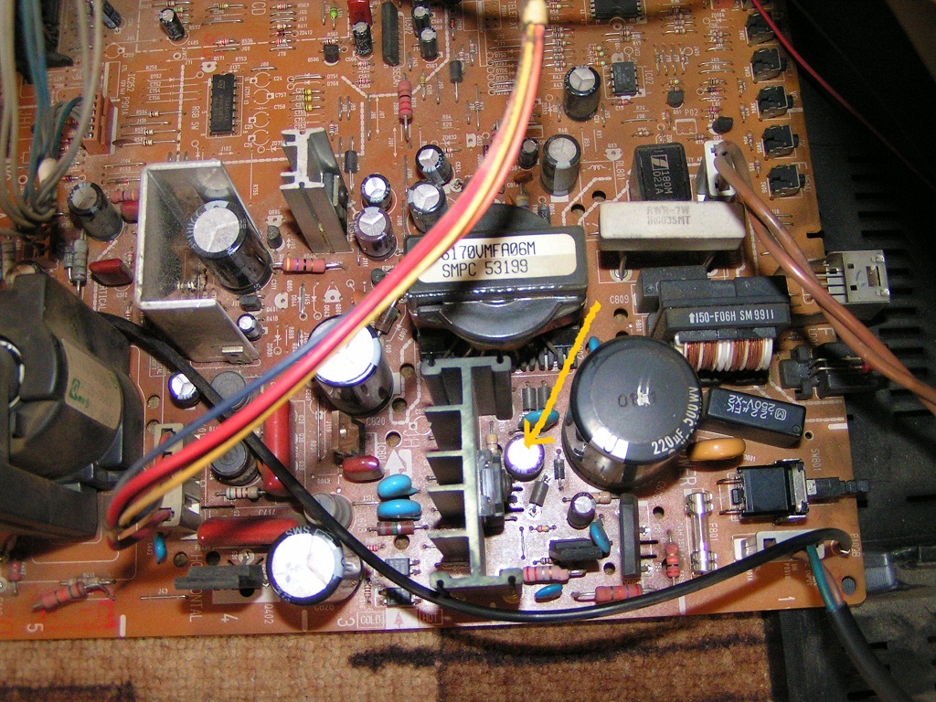

Если в пределах 280...310V, то его можно не трогать
Так а я обо что!!!
Vladimir62 писал(а):
Отмеченный С801 220мкф 35В?
Можно (и даже люче) 220 х 50!
Большой (хотя говорили не трогать) 220мкф 500В?
Большой-эт значит САМЫЙ большой (БАНКА). :?

Доброго вам всем времени дня!!!! Я как в сказке "Путешествие на гусях", пришел сказать (забытое белке Тирле) ОГРОМНОЕ СПАСИБО ВСЕМ кто помогал советами!
Все работает!
Еще раз спасибо!
СообщениеДобавлено: 26 сен 2014, 17:59
Все работает!
ну и что заменил? Интересно-же.... :)
СообщениеДобавлено: 27 сен 2014, 22:16
Зарегистрирован: 19 май 2014, 12:04
Сообщения: 14
Откуда: Московская обл Можайский район
220mkF x 35V
