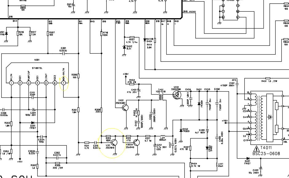

сегодня не вытерпел и отпаяв лапочку,спаяв дорожку ТДКС,запустил.... При нажатии на переключение каналов светодиод гаснет,слышно как шепчет ТДКС и на кинескопе слышно характерный треск,но далее ч\з секунды 2-3 телевизор уходит опять в ДР и загорается светодиод.При повторном нажатии (сразу),телевизор не реагирует,только через какое-то время,опять идет попытка запуска. ТДКС продолжает шептать,даже когда тело уходит в ДР. И при повторном запуске я выключал свет и смотрел накал на лампе кинескопа, к сожалению ничего... Может я что-то не так сделал или есть еще какая-то паломка??? :cry:
СообщениеДобавлено: 06 дек 2017, 20:04
Что ты видишь на С402(питание ВУ) в момент включения ?
Накал тоже можешь замерить а не смотреть огонек :P
Может и проц. рубить РР ,так как видит что нет кадровой,нужно его обмануть
Господа спецы,я так думаю что транзистор V311 и 7 вывод кадровой это цепь защиты ?
защита.JPG [ 84.93 КБ | Просмотров: 1662 ]

Товарищи! Сергей ! Может не будем никого обманывать :?: Давайте дождемся запчастей,это где-то с недельку,а потом я сразу же отпишусь,чет я очкую :shock: А замер я сейчас же пойду сделаю и отпишусь....
