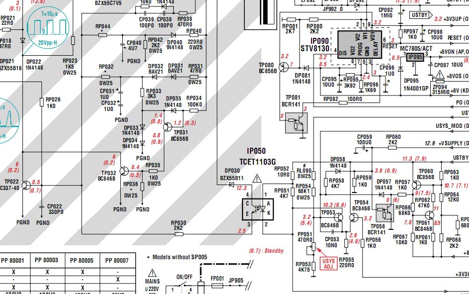

Нет не баловались. Незнаю честно как сюда вложить схему. Если не трудно уточните какие напряжения дежурного режима а какие рабочего. В схеме одни указаны в скопках я считаю это рабочий режим. Так как на транзисторе тр31(вс856в) в первичных цепях Э-1.1вольт, Б-0.5вольт вместо 1.2. Думаю напряжение базы посажено.

anatoliy-203 писал(а):
Нет не баловались.
Так поиграйтесь

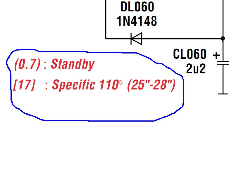

Напряжения на схеме думаю указаны для РР и ДР (ДР указанно в скобках) и обратите внимание что скобки разные ;)
2222.JPG [ 36.76 КБ | Просмотров: 1535 ]
1111.JPG [ 129.59 КБ | Просмотров: 1535 ]

Вот у меня такая схема и есть. На шасси где стоит СР039 с RP037 стоит диод N4148 а в схеме его Получается, что нога СР 039 висит в воздухе. На транзисторе ТР031(ВС856В) база- эмитер стоит сопротивление в120 Ком. на схеме тоже отсуцтвует. В др.режиме трансворматор издает не большой шум. Если в стать щупами мультика на точку база ТР031 и СР039 шум пропадает и напряжение на конденсаторе по В+ падает.
