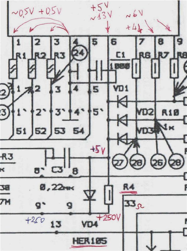

77da5d7cad08.jpg [ 96.61 КБ | Просмотров: 1031 ]
Замеры тестером ТТ-1. Сгорел R4 33 Ома. Зря гореть не станет. Выходит, и видеоусилитель нужно заменять. Итого: пробой 22 kV на землю привёл к выгоранию T302 PET-19-08, R4 33 Ohm, VD4 HER105 и D1 TDA6107JF.
СообщениеДобавлено: 13 фев 2016, 19:42
Тестер все-же есть....
Ну вот, меняй микру и резистор, дальше видно будет
