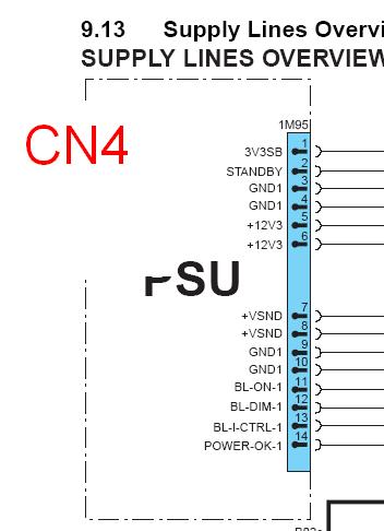

Шасси Q552.4E LA схема тут http://radio-uchebnik.ru/data_philips_shem.html
Разъем CN2(1316) это подсветка.Черный провод - минус,белые провода - плюс четырех лент светодиодов.
Вместо светодиодных лент подкидываем резисторы 200 ом/2 вт, так проверим что не исправно БП или LED.
Разъем СN4 (1М95)идет на майн,напряжение расписаны на плате.
Сделай замеры ДР и РР с разъемов CN2 и CN4
P.S Вся информация с интернета , ничего личного ! :P

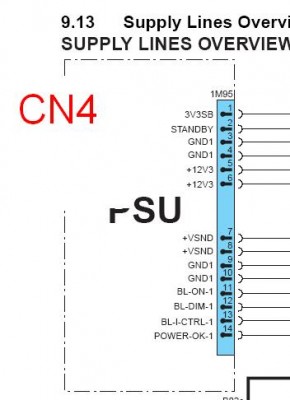

Разъем СN4.JPG [ 24.23 КБ | Просмотров: 3469 ]
