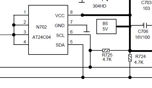

Не понял чего вы пристали к видеопроцу , по мне так проц (N601)смотреть - питание и 29 вывод Power :?
Питание +5В есть.
На 29пине около 3в.
KPOT писал(а):
Питание проца и памяти +5в и проверь. Есть ли обмен между памятью и прцем (осликом смотреть), какие напряжения на SDA SCL у памяти?
На шине пила какая-то идёт. Наводка скорее всего по питанию.
Напряжения на шине-0В.
Такова быть не может! Ведь что такое шина I²C, это два провода и два подтягивающих резистора (R724, R725). Все микросхемы подцепленные к ней умеют только кратковременно замыкать эти провода на землю. Ищи, что за наглая микросхема посадила всю линию. 5в на шине должно быть, даже если микросхемы неисправные!
Фрагмент.JPG [ 19.23 КБ | Просмотров: 926 ]

cabin писал(а):
на 29 пине-ноль.
cabin писал(а):
На 29пине около 3в.
Поясни.

Вобщем, на шине 26, 27 пин-+5В.
Резет (30) +5в.
стандБИ(28) -0.
Не понятно, напряжение на шине периодически пропадает или меряешь плохо? Сигнал POWER пишешь, то есть то нет. Желательно бы иметь ПДУ и проверить с помощью его, можно ли вкл. и выкл. эту команду?
А так, скорее всего, включаешь в сеть, POWER=0, нажимаешь кнопку CH+, POWER=3в. Это так?
