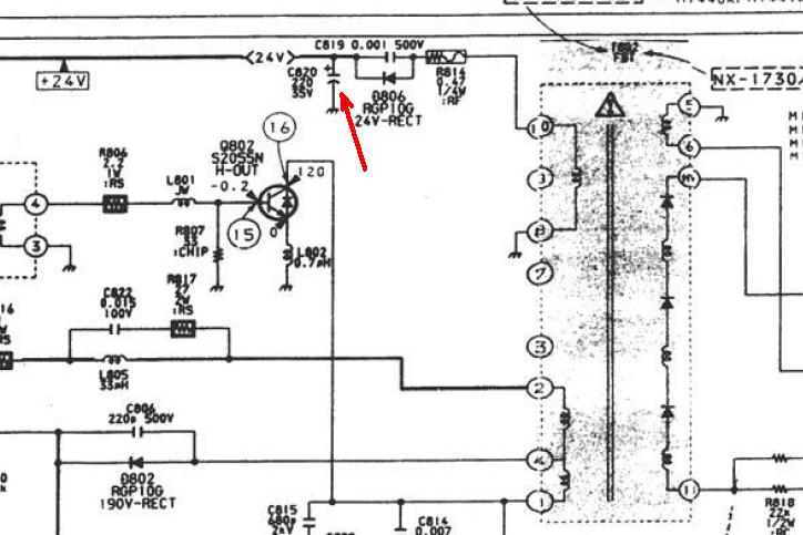

poshat писал(а):
а C820 нигде не вижу, даже в схеме
Фрагмент.JPG [ 54.97 КБ | Просмотров: 543 ]

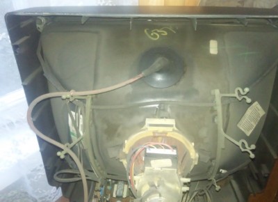

poshat , осторожней, на этой присоске остаётся 25 тысяч вольт, даже при выключеном телевизоре!

Понял, спасибо. Полчаса вроде достаточно подождать. C820 нашел прямо рядом со штекером антенны.

Всем привет! Пришел мастер и всё сделал, заменив около шести литов. C505 в первую очередь, около блока питания и ещё некоторые. C820 не менял, рабочий оказался. Теперь телик работает как раньше. Жаль трубка уже немного подсела, но в общем-то показывает неплохо - поработает ещё. К сожалению или к счастью самому попаять не довелось - не доверили мне)))) Всем спасибо, все свободны.
