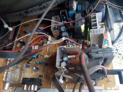

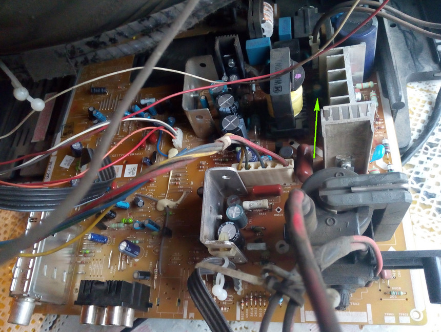

И со вспышкой (может, лучше...)

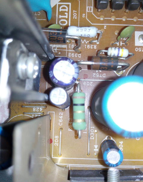

Заодно тогда еще и вот этот можно заменить
1.jpg [ 193.03 КБ | Просмотров: 1059 ]
при замене имейте ввиду что они имеют полярность!

Сфотала номера этих двух близлежащих компенсаторов так, чтоб были видны их номера, съездила в магазин. Один мне продали (с тем же номером, но почему то бОльшего размера), а у второго номер не тот оказался (видимо, плотно прилегал к другому компенсатору, и я сфотала совсем не то, какие то буквы). Продавец посоветовала сходить к мастеру (типа, вдруг он знает что это за вид) рядом с магазином. Он с умным видом сказал, что это компенсатор и что его надо выпаять и принести в магазин. Но я то совсем без телека боюсь остаться, вот и не выпаяла сразу. Приехав домой, решила пока заменить тот, который мне продали (большенький). Ничего не поменялось. Узнала наконец номер маленького компенсатора (25V 47), вспомнила, что есть старый но рабочий магнитофон, думаю, вдруг там есть такой... Нашла, с разницей 10V 47. Но т.к. тот же продавец сказала, что такая разница не принципиальна (главное, чтобы последняя цифра 47 совпадала), то я этот и впаяла... Сделала только хуже: индикатор стал гореть постоянно, а сам телек тихонько пищать, а чёрная квадратная фигнюшка стала сильно нагреваться. Можете не говорить, что я такая сякая. Все равно хочу сама допетрить. Просто скажите что делать дальше, пожалуйста.
СообщениеДобавлено: 18 апр 2015, 21:07
Обрати внимание постом выше,Женя пишет шо эти конденсаторы(или как ты их называешь компенсаторы)имеют полярность и надо не перепутать плюс с минусом.Мало того продавщица тупая как атомная подлодка.Номинал конденсатора состоит из ёмкости 47 и пробивного вольтажа 25v (в данном случае 25v 47 мкф).Ёмкость нада ставить именно такую,а вот вольтаж можно больше,меньше НИЗЗЯ.Тоесть мона и 35 и 40 и 50 и 100,но ни как не меньше 25.
Andesten?
На конденсаторе есть белая широкая полоса обозначающая минус,а на самой плате под конденсатор есть отверстия и там где заштриховано это тоже минус.Постарайся шоб они совпали.Вроде разжевал.

Спасибки за понятное объяснение! Поеду, возьму нормальный конДенсатор. Про полярность изначально поняла, выше кто то писал, все правильно стоит :)
