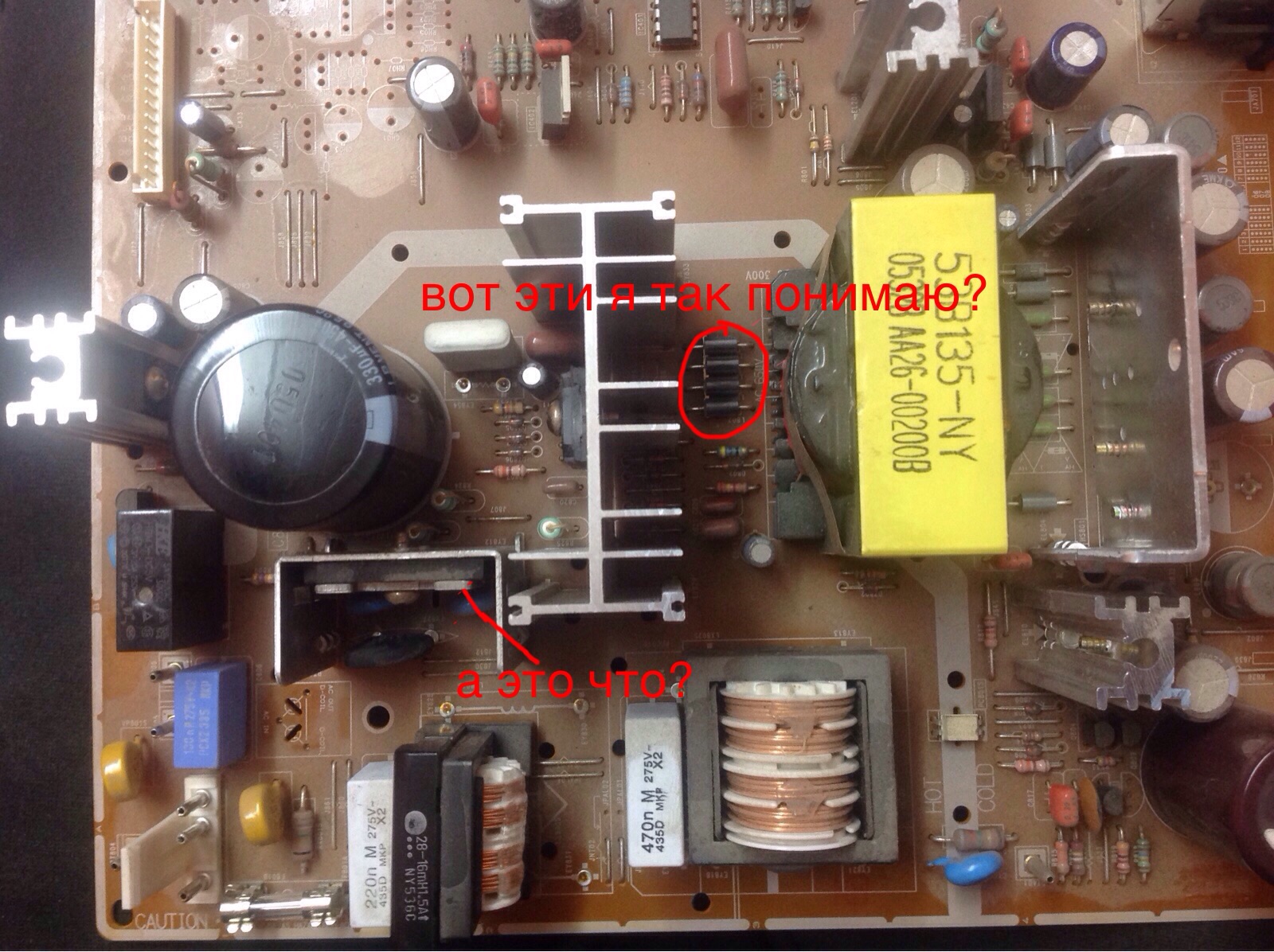

Комментарий к файлу: Вот эти?

Fedya Kotov писал(а):
Ну да, это диодый мост, 4 диода. Проверяй, целые они или нет.
А это точно они? Обозначение у них другое! Пищат в обоих направлениях, показывают 0,01. Причем на плате их 9 штук показывают одно и тоже.

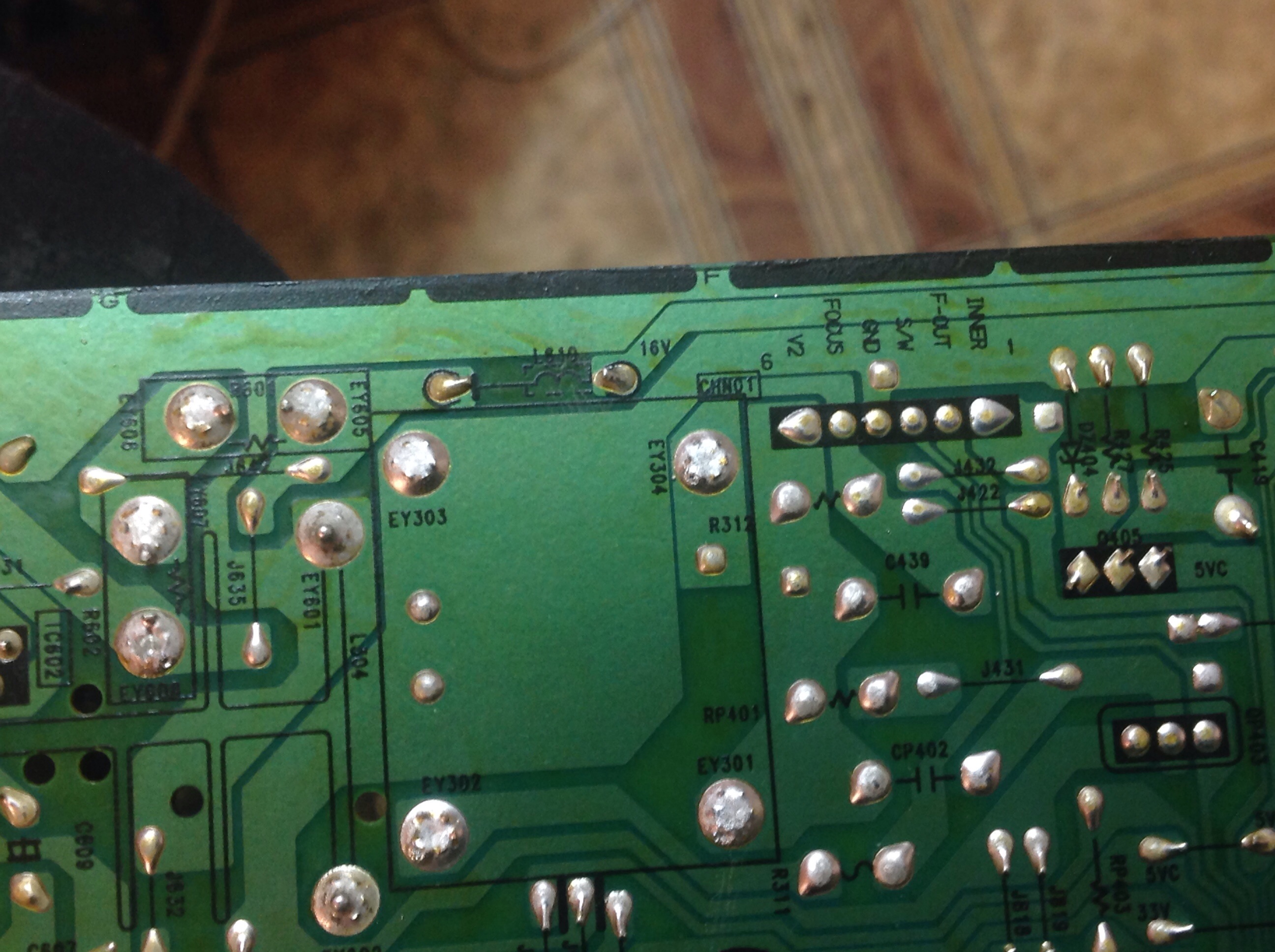

Комментарий к файлу: Как L610
