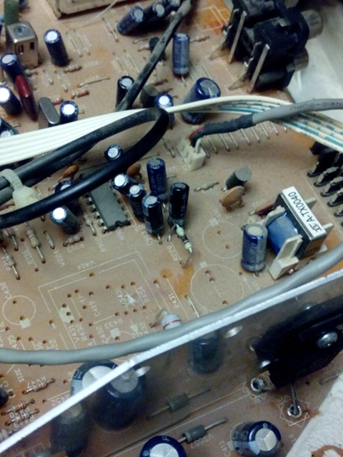

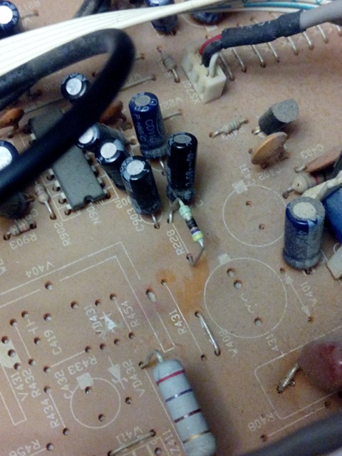

Отыскался некий зеленый подполеный резик, скорее всего с него дымок шел. Звонится на 4.5 kOm. Погуглил, он как то относится к схеме огран. тока лучей. По схеме он заменяет отсутствующий R216, только соединен не с 5в. питания, а с 9в. Может он как то поможет с диагностикой :?

некий R228

nerzul писал(а):
некий R228
слушай, ну ваааще НИ О ЧЁМ....
Где он там стоит, к чему подключен...
 Заголовок сообщения: Re: Спектр 54ТЦ-6107ИF-4 не включается
СообщениеДобавлено: 02 янв 2015, 01:47
Сфоткал бы нам лучше то место, где текстолит горел - может, и печатные дорожки соскоблил вместе с углями. Были у меня такие прогары с пятирублёвую монету.
