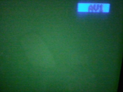

поменял мистами резултата недоло как был красный так есть.прикреплю файл может это чё м поможет.пачему зелёный фон и мутный децел. должен же быть как чёрно белым или пепельный?

 Заголовок сообщения: Re: LG 21FX4RG показывает красным
СообщениеДобавлено: 12 ноя 2014, 20:03
kislobo писал(а):
мистами резултата
kislobo писал(а):
выходят на кенскоп
kislobo писал(а):
цвет почемута
kislobo писал(а):
неудержиш абжегает
ХА!! Ты кто за национальностью?Скидку на географию давать?
Успокой мине нерьву,займись памятью.
Там ни чо стирать не нада,просто виними ее из платы и впаяй панельку.Затем вставь чистую и включи тело.Не выключая тело виними (чистую) память и вставь обратно старую.Потом тело выкл-вкл. Andesten????
