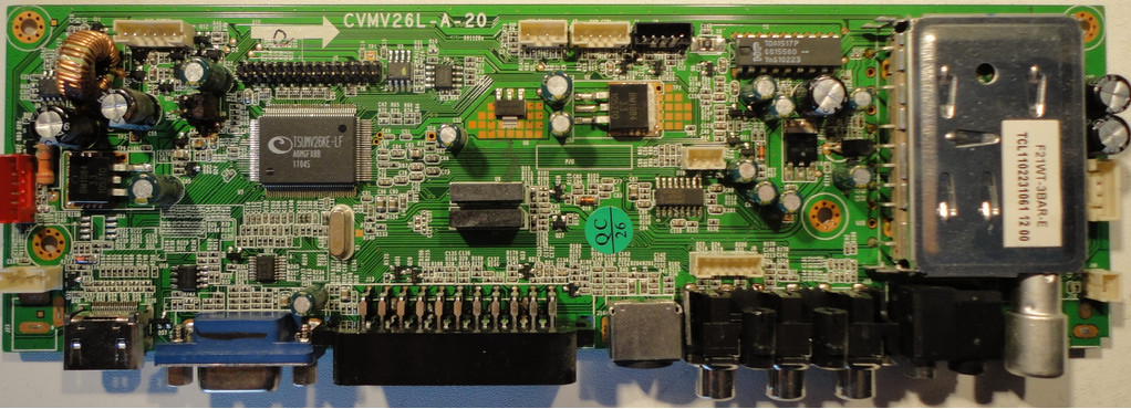

Здравствуйте всем, такая проблема с майном cvmv26l-a-20 не включается и не реагирует
Состав как у lukey+
Напряжение
12v -12.32
5v - 0.59
3.3v - 0
Q1 - 2 нога 12v, 1 нога 3.07v, 3 нога 2.47v
U5 - 2 нога 12v, 1 нога 0.39v, 3 нога 0.59v
Q13 и Q15 найти не могу
По контрольным точкам
ТР3 - 0.59
ТР4 - 0
C31 стоял 1000mF 16v заменил на 470mF, U5 с признаками вздутия поставил новую, изменений нет.
Где смотреть далее ума не приложу????
Заранее спасибо и сильно ногами не пинайте :)

AxelPr писал(а):
где смотреть
Да все там же.Замеры выходных напряжений с БП и опорные напряжения на стабах майна.
Желательно в теме предоставлять хотябы обрывки схем или даташиты.

Питание внешнее 12v 100℅ исправное
Нет полноценной схемы, только обрывки цепей
Завтра сделаю фото и обрисую где какое питание на схеме
Фото самой платы из инета
2015-01-17_120446.jpg [ 185.09 КБ | Просмотров: 1320 ]
