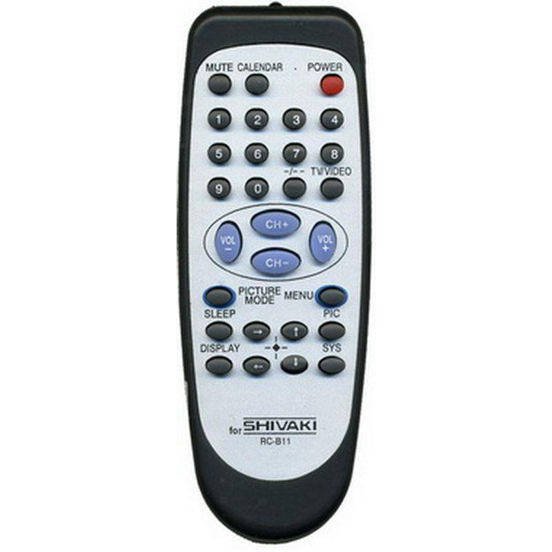

СообщениеДобавлено: 08 окт 2013, 19:45
Народ, да успокойтесь вы... :)
Он же писал в самом начале что доступ к телу кратковременный. Видимо еще не добрался.
Что-же насчет сервиса, то там опции LOCK я не увидел http://www.radio-uchebnik.ru/forum/viewtopic.php?f=26&t=21.
на пульте этой кнопки то же нету.
194_0.jpg [ 43.02 КБ | Просмотров: 3468 ]
так выключение защиты в пользовательском меню искать надо.
Вот только до конца это проблему не решит...
PS. у меня буквально недавно был подобный ящик в ремонте. Знал-бы так сфотал менюшку у него...
