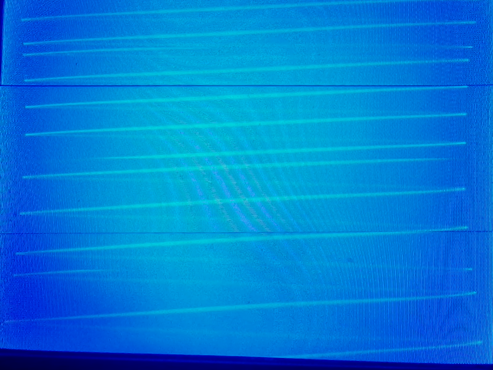

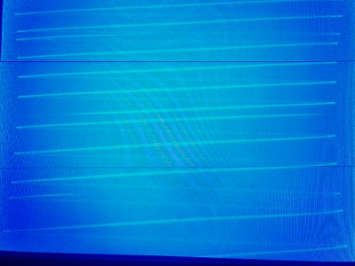

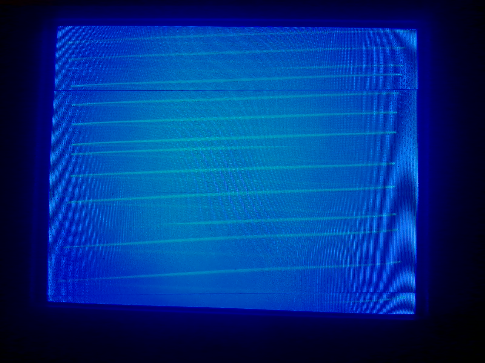

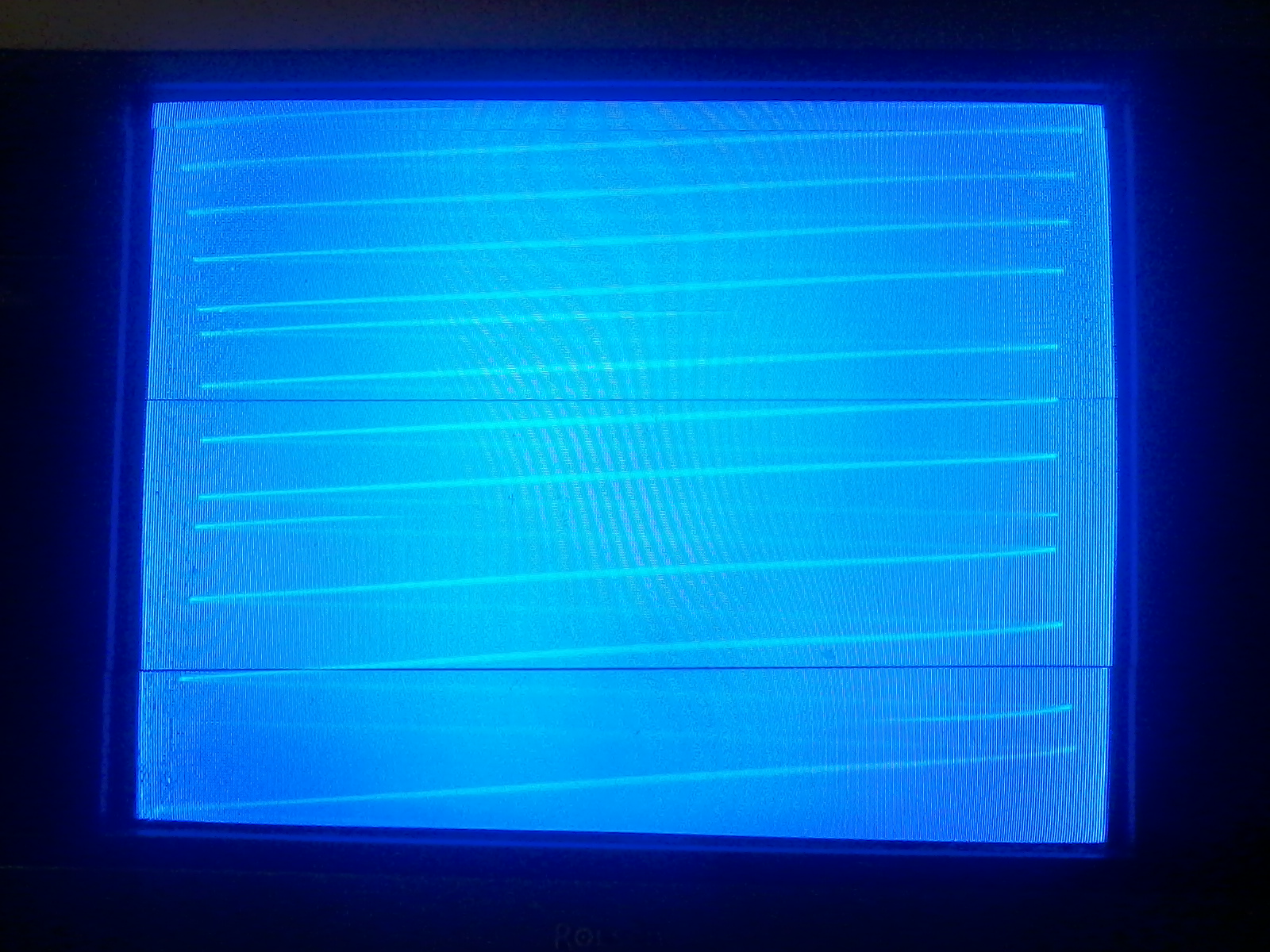

В общем вот что получилось.
на сам кинескоп -
4 - 5в
5 - 0в
6 - 140в
7 - 363в
8 - 136в
10 - 0в
11 - 142в
12 - -5в
кондеры -
с201 - 0в
с202 - 185в
с203 - 0в
с204 - 230в
с205 - 0в
разъемы к плате -
ХН201
1 - 2в
2 - 2в
3 - 2в
5 - 8в
Х202
1 - 3в
3 - 0в
5 - 158в
На скринах то что на экране ТВ
Фото-0111.jpg [ 631.67 КБ | Просмотров: 1403 ]
Фото-0110.jpg [ 622.95 КБ | Просмотров: 1403 ]
Фото-0109.jpg [ 665.09 КБ | Просмотров: 1403 ]
