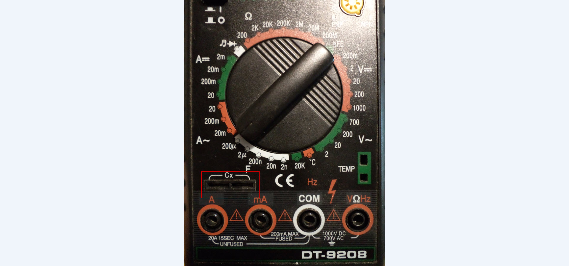

Какая модель мультиметра? Куда подключаешь щупы на мультиметре?

модель мультиметра DT-9208
ножки кондера вставляю в разъемы мультиметра на фото он обведен красным прямоугольником
26.jpg [ 180.9 КБ | Просмотров: 1974 ]

В режиме 200u на дисплее должна быть бесконечность.

а при просто включенном мультиметре и на всех его значениях емкости начиная от 2n и заканчивая 200u на дисплее отображается
-000
и также отображается на всех значениях -U и ~U

кондер не исправен?
или мультиметр не парвильно показывает ?
СообщениеДобавлено: 30 сен 2013, 16:24
классный у тебя мультик! мой больше 20 мкФ не мерит...
кондеру кирдык однозначно! могу даже сказать что тебе повезло- бывает что при сухом сетевом конденсаторе и ШИМку разрывало вдребезги (а тут просто перегрев и в защиту). Так что меняй его и будет тебе счастье! ;)
конденсатор не обязательно искать имеено такой как на нем написано (200 мкФ * 500V). подойдет и на 100 мкФ главное чтобы напряжение было не менее 400V. И при установке СОБЛЮДАТЬ ПОЛЯРНОСТЬ!!!
