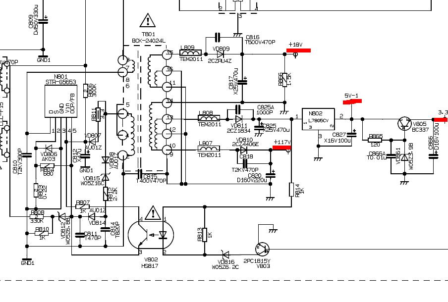

СообщениеДобавлено: 11 апр 2014, 01:38
Damir писал(а):
вас с добрым утром что ли?
Я еще не спал. Схема такая у тебя?
блок питания.JPG [ 87.72 КБ | Просмотров: 828 ]

СообщениеДобавлено: 11 апр 2014, 01:48
3.3 вольта то не мерил, вот я и спросил.
    Чей то ты со мной на ВЫ, вроде уже общались на Ты
Походу надо лампочку вешать вместо НОТ, проверять работу блока питания, питания то нет на кадровой.
