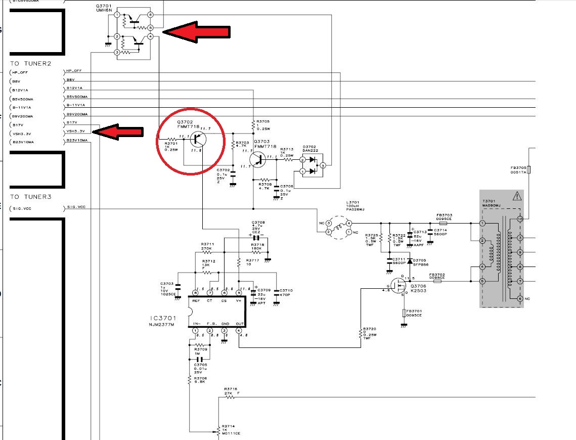

он в реальности близко должен быть к трансу? он боьшой?
найти не могу там есть один Q370.... последняя цифра отверстие в плате
у него на средней ножке есть 12 вольт
И ОН МЕНЯНЫЙ
так же там есть вообще маленькая штука у нее тоже на средней 12 вольт есть
прошу заметить что тут все поверхностным монтажем сделанно

Сорри. Q3702 он смд, маленький, сам ищи, я его отсюда не вижу :D он кроха, должен быть по близости с NJM3377

вообще то на 40-й странице не NJM3377 а NJM2377

Делай замеры с транзистора Q3702.

на средней ноге 12 вольт на той что я думаю
вот это 3702 ... -это что то что идет по линии 37?
если так то то что я мерил оно больше в округе ничего нет
 Заголовок сообщения: Re: SHARP LC-13S1E не включается
СообщениеДобавлено: 08 фев 2014, 22:16
Посмотори 3.3в идут на Q3701 и какие напряжения на Q3702 там только одно напряжение и все?

ну нету ничего
откуда эти 3.3 вольта берутся?

Эти 3.3 вольта берутся с платы main(reg), цепочка по схеме SIGVCC> IC706 > VSH3.3V . Подозреваю, что эти 3.3 вольта пропали при перестановки плат. Не понял какая из плат переставлялась, так как обе с БИСами. И первоначально проблема, скорей всего, была на плате tuner. Это большая по размеру. И мороки теперь на троих. У меня похоже ситуация начиналась. Решилась она заменой Q3706 (SK2503), на другой полевик IRF630. Телевизор работает, но транзистор греется- палец не удержишь. Вот ломаю голову, как подобраться к загвоздке? :?:

В стоке Q3706 симметричные кирпичи в 250 кГц 30В и на фронте выброс на пять вольт. Меня смущает то, что нет звона. Я после травмы, сейчас несколько ограничен в возможностях и не могу сделать замеры индуктивностей и токов. Знаний не хватает. Идейку бы какую :?:
