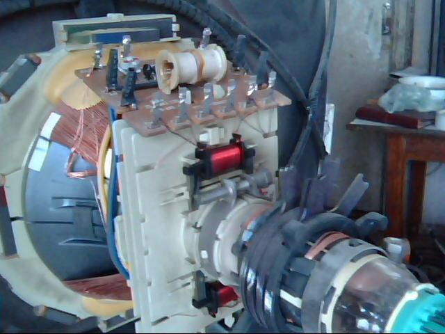

NEON 67 писал(а):
чтоб не сделать еще хуже и не спалить чего по серьезней
катушка, над горловиной кинескопа, на плате подгорела я её, буду перематывать, а толщину провода и её названия не знаю, подскажите, если кто сталкивался с таким.
RT-29FB30V.jpg [ 43.63 КБ | Просмотров: 1417 ]

Ну я тут лично только один вариант вижу- разматывай и считай витки.
