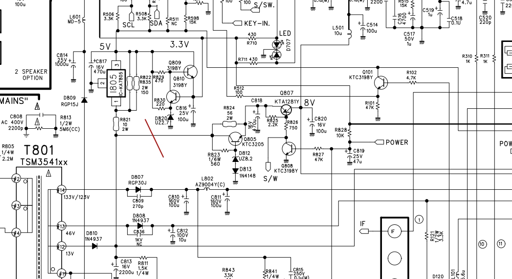

skard777 писал(а):
жду
Давай попробуем откинуть цепь(ВНИМАТЕЛЬНО) место соединения R823,R824,коллектор Q805 оторвать от R821.Тем самым откидываем нагрузку по 8+ и Power.Замеряем +13. Результат сюдой,работаем по системе бикицер. :D

тобиж можно перерезать вот так дорожку,я правельно понял?
46588d3b06.jpg [ 250.21 КБ | Просмотров: 728 ]

skard777 писал(а):
думал не дождусь)
Я тут только утром около 9 и ночером,ближе к полуночи.
skard777 писал(а):
правельно понял?
Ну да,только не забывай шо потом нада целкость восстановить.

я только вечером))) Это оборвал) то что востановить это понятно)))
Тем самым откидываем нагрузку по 8+ и Power - это как сделать?
