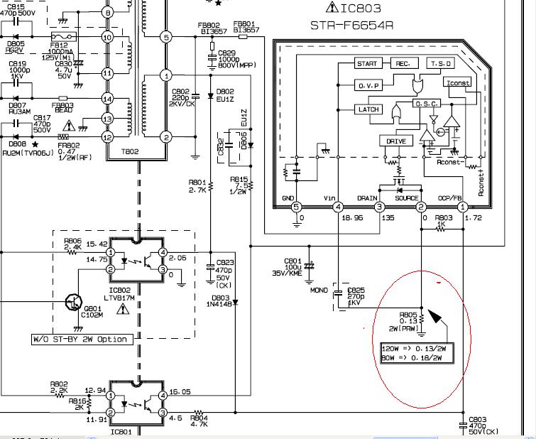

похоже мой случай
После сгорания силового полевика с очень высокой вероятностью сгорает резистор датика тока в его истоке, причём нередко он "недогорает" увеличивая номинал в несколько раз.
на что влияет увеличение сопротивления датчика тока?
СообщениеДобавлено: 27 апр 2014, 12:08
От его номинала зависит какое напряжение будет на B+.Наверно так..
СообщениеДобавлено: 27 апр 2014, 12:24
Сообщения: 501
Откуда: Казань
От чего он тогда датчик тока а не датчик напряжения? :?:
СообщениеДобавлено: 27 апр 2014, 12:32
А что бы измерять предельный ток, за напряжением другие товарищи следят.
СообщениеДобавлено: 27 апр 2014, 14:31
Черт его знает. Знаю что его меняют в зависимости от того ,какой размер кина установлен на одном и том же шасси.Господа спецы скажите, как это все обстоит с датчиком тока.Влияет ли он на напряжение В+?Только пожалуйста не двумя словами.Вот в другом теле датчик тока.
Датчик тока.JPG [ 85.51 КБ | Просмотров: 1068 ]
СообщениеДобавлено: 27 апр 2014, 22:25
Образно говоря при уменьшении номинала датчика все равно шо угля в топку напхать. Кочегарка прет на полную при этом увеличивается все выходные напряжения и тут как повезет.Или нагрузку выбивает или мирно умирает сам датчик но прихватывает с собой и силовой ключ (как обычно) и если сильно повезет то и строку с кадрами и звуком,и уж несказанно попрет если проц приставится. При увеличении номинала датчика запуска БП может ваще не быть или выходные напруги будут сильно занижены и как следствие срабатывание защиты.Но это теория,на практике бывает исчо экзотичней. Номинал подобран таким образом шоб обеспечить определенные условия для заданных режимов.
А точность номинала говорит об ответственности этого узла и ПЕРЕМЫЧКА НЕ КАТИТ ПРИ ЛЮБОМ РАСКЛАДЕ.
Если в трех словах то это примерно так!!! :mad:
Подробности на бескрайних просторах тырнета. :hi:
СообщениеДобавлено: 27 апр 2014, 23:08
Во,це дело казав! :) Все понятно,коротко сказано да доходчиво.Спасибо Фима! :hi:

значится у меня дело в этом датчике тока?
