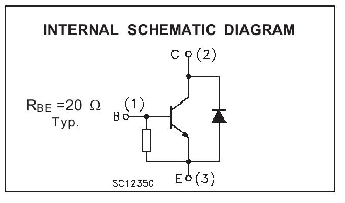

Транзисторы проверять можешь?
База и Эмитер звонятся,вроде как не должно такое быть?

Только не забывай что в этом стоит демферный диод и шунтирующий резистор
Вот так выглядит транзистор внутри.
База и Эмиттер должна звониться - 20 ом.
Коллектор и Эмиттер звониться только в одну сторону т.к стоит диод
База и Коллектор звониться только в одну сторону

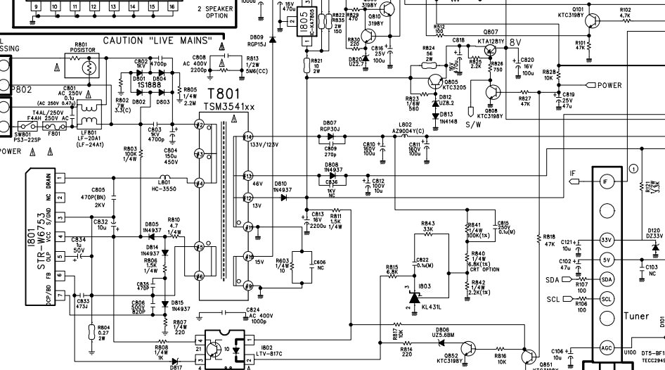

А вы какого Х... до транзистора докапались? Он же пока отключен
На лампу практически все напруги соответствуют, вот тока +13 завалено.
Возвращаемся назад снова к схеме:
185GU_fragment.jpg [ 133.92 КБ | Просмотров: 696 ]
Эти самые +13 цепь оптрона питают, вот и делайте выводы... :idea:
Я че-то как-то пропустил насчет выходных конденсаторов: они подкидывались? (С810, С811, С812, С813)?

Устал кричать за фильтра и +13.
Тем более шо из этого 13 делают +5,+3,3,+8,да и POWER там же

После этого вроде было сказано что вновь на лампу нагрузили и замеры были другие. Блин, в конец запутали уже... :shock:
то замеры без лампочки
15 в - 17,3
13 в - 9,6
45 в - 45,0
123 - 127,0
 Заголовок сообщения: Re: DAEWOO kr14u1t
СообщениеДобавлено: 03 мар 2015, 16:38
skard777 писал(а):
13 в - 9,6
вот это вот больше всего настораживает
