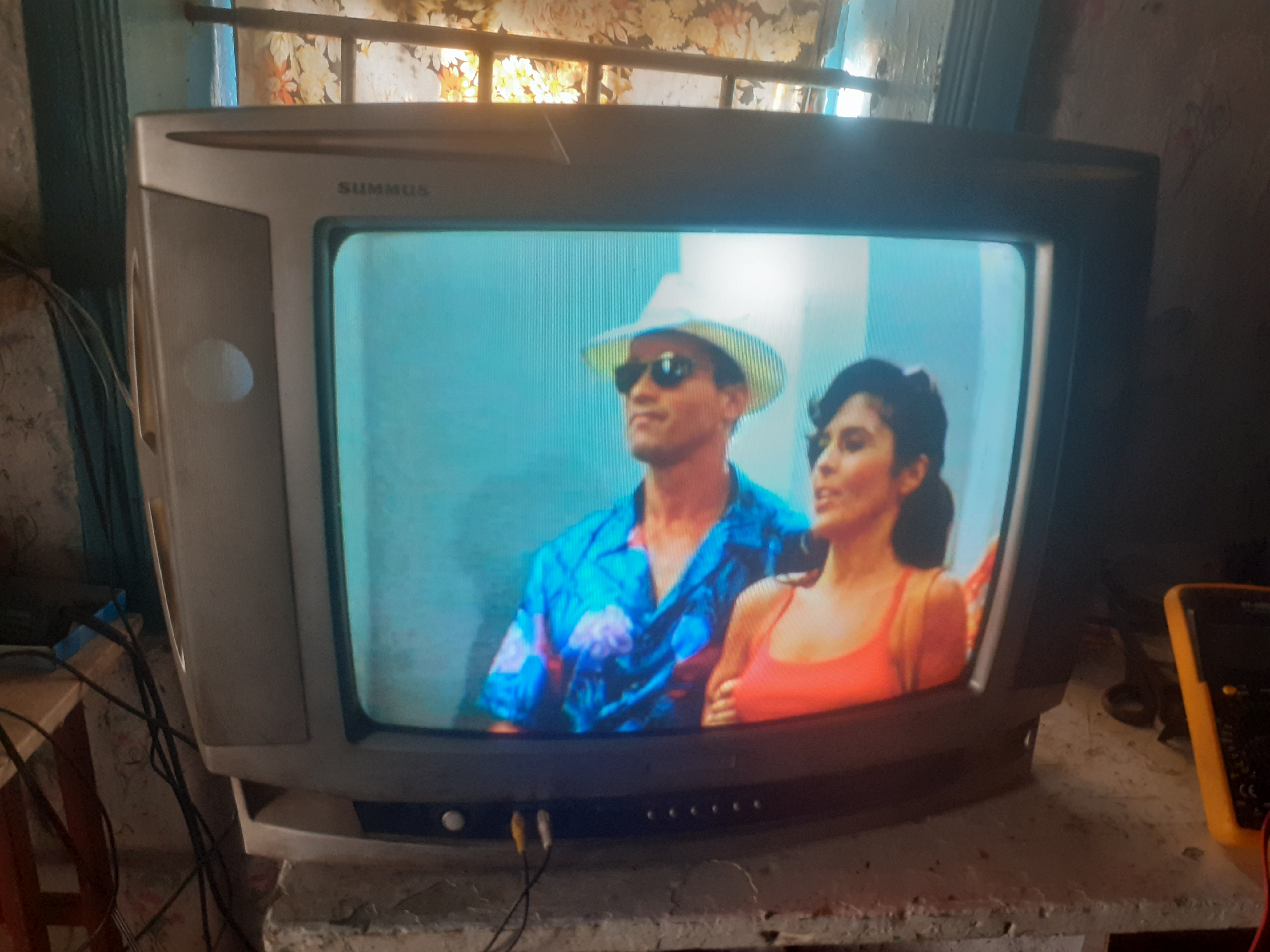

Сделал замер. C804-349v, C810-114v, C811-107v, на всякий замерял HT-0v.
Отследил НТ, до самого ТДКС 0в. Обнаружи трещену пайки на ТДКС, пропаял. На HEATR появилось 0,5в. R402- 2om Без изменений. Проблема осталась.
Тоесть я так понимаю, нет накала, нету и качества. Данная ситуация наводит мысль что проблема в ТДКС? Или в чём то другом? Попробую литы С810 и 811 поменять.
Кто подскажет сколько там должно быть вольт на накал? По схеме не вижу.
Заметил некую разницу со схемой. С811 и С810 в схеме оба 160в100мф, а на плате стоят С810-160в220мф и С811-160в47мф. Это нормально?
 Заголовок сообщения: Re: тв SUMMUS 20D4T мутное изображени
СообщениеДобавлено: 09 янв 2025, 15:50
Сообщения: 265
Откуда: Украина
место жительства: украина
Препаял литына такие же как на плате. С811 133в. экран раскрылся полность. На HEATR так как и было. На трубке накал виден. Картинка преобразилась. В меню поднастроил настройки, теперь нормально.
Тему можно закрыть.
Всем огромное спасибо за участие!!!

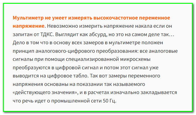

Так, для развития: я подымал эту тему в своем личном блоге в разделе "начинающим".
Вот выдержка:
2025-01-09_211935.jpg [ 123.33 КБ | Просмотров: 52359 ]
Вся статья здесь: https://remtv-secret.ru/multimetry-opis ... svedeniya/
