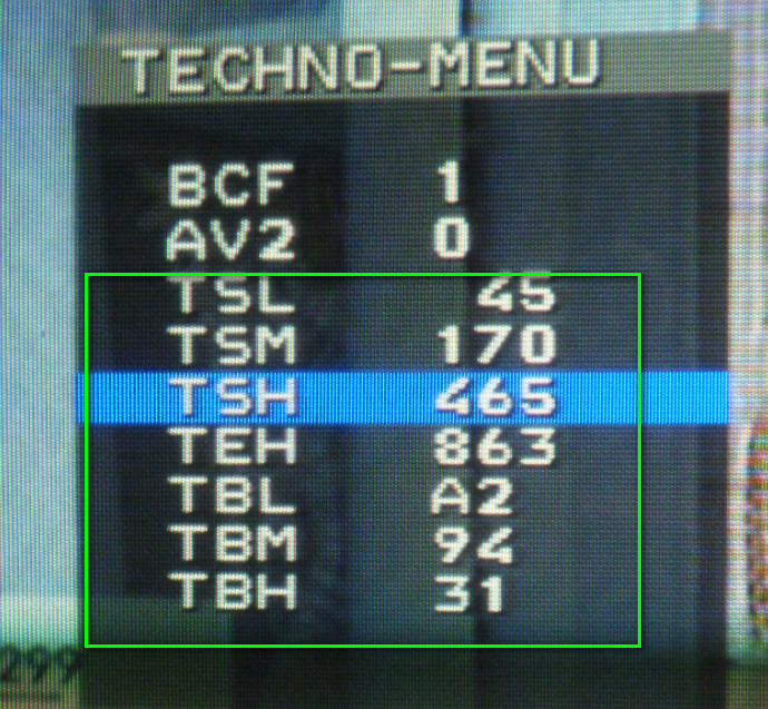

Aleksej писал(а):
по схеме напряжение 33 вольта, по факту 24,5 вольта
вроде как маловато, однако я по этой цепочке никаких стабилитронов не вижу. Впечатление что сам тюнер засаживает, однако есть сомнения... :?
Вообще вроде-бы как вот эта часть за пределы регулировок диапазонов отвечает
2022-04-09_201414.jpg [ 205.44 КБ | Просмотров: 14768 ]
Вот только каким образом точно не скажу :oops:
Два варианта:
1. Записываем отдельно на бумажку изначальные показания, а затем- "методом тыка" пробуем менять.
2. Прошивка EEPROM (нужен будет проггер).
Рекомендую вот такой: http://remtv-secret.ru/programmator-ch341/
До этого был Pony, но этот более универсальный, да и ценник адекватный

Конденсаторы ещё раз проверил - в норме. Покопался в интернете по поводу настроек тюнера, изменил параметры, ввёл: TSL 45, TSM 155, TSH 440, TEH 863, A 1, TBM 92, TBH 34, DEL. 40. Результат - телевизор ловит все каналы, качество многих каналов дециметрового диапазона плохое, дело не в сигнале, так как видеомагнитофон все каналы принимает хорошо. Прошить, конечно, можно попробовать, но дело это не быстрое, полтора месяца только доставка на Алике прошивальщика, наверное всё-таки прошью, потом отпишусь о том, что получилось, месяца через два, в лучшем случае. Собственно я доволен ремонтом, телевизор работает, а плохо показывающие каналы, при желании, можно и через видак посмотреть. Всем большое спасибо за советы и участие, не прощаюсь!!! :)

Программатор пришёл, но... я не нахожу подходящей прошивки. Те прошивки, которые есть в сети - это считанные когда-то мастерами с рабочих телевизоров, проблема в том, что комплектующие на тех телевизорах не такие как у моего. Ну и смысл тогда прошивать? Скажем у меня тюнер K-SH-148 EA, а прошивки только с СК-В-568Е, да и в других комплектующих тоже различия. Допустим - прошью, только потом опять всё придётся через техно-меню править, думаю игра не стоит свеч.
Производитель не всегда делится прошивками, поэтому базы обычно так и создаются.
ну да, бывает и так. При поиске прошивок всегда на состав внимание обращать нужно, но потом очень часто геометрию все равно править приходится, остальное- как повезет
