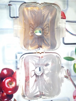

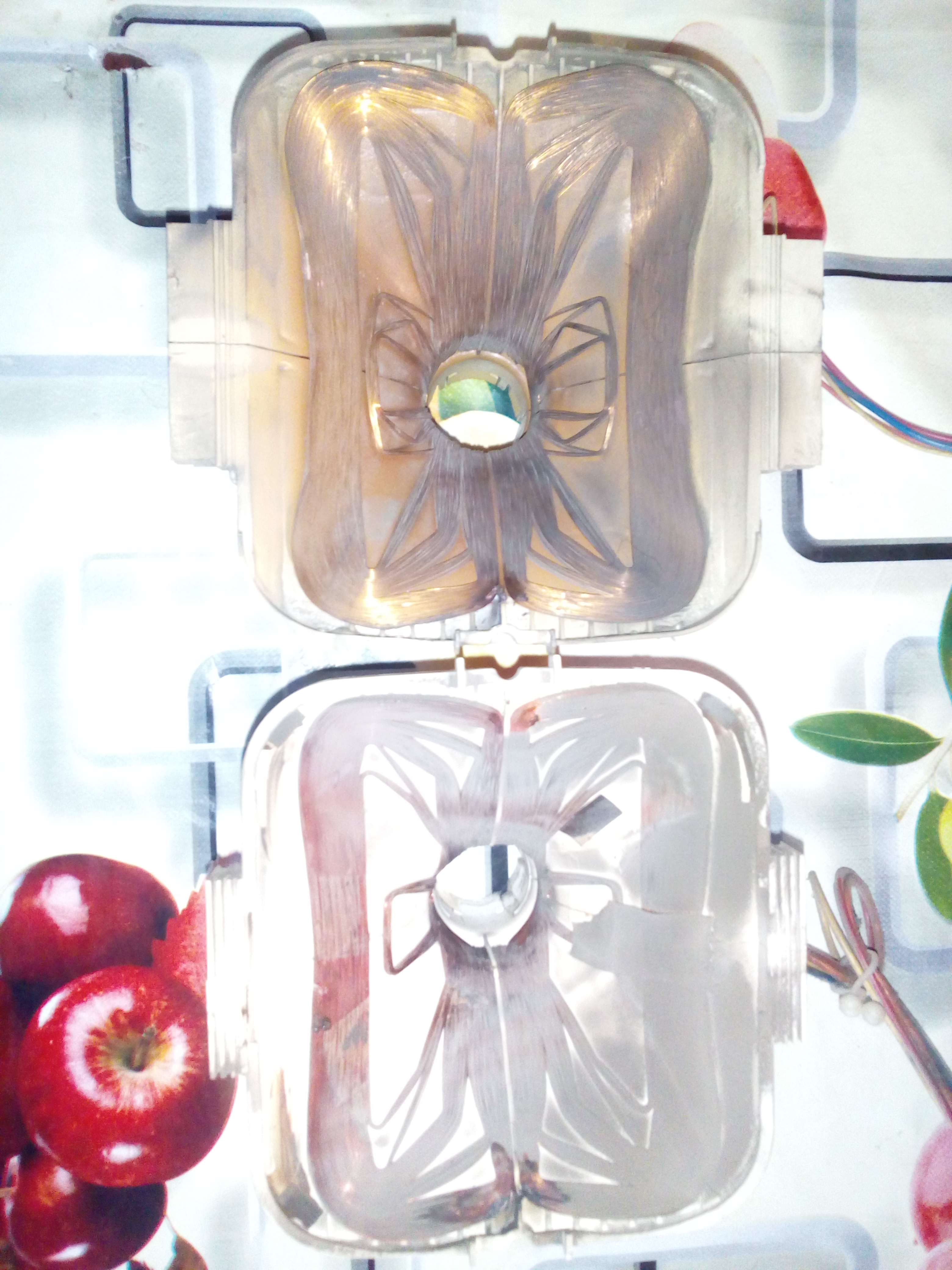

Иногда резиновые клинья что подкладывают под ОС не знаю от чего но становятся токопроводящими,
Верно. Как раз возле клина.
Фото.
IMG_20210304_081558.jpg [ 2.41 МБ | Просмотров: 11609 ]

Фото интересные очень, я сначала подумал выпечка какая то :lol:
 Заголовок сообщения: Re: LG -21FU2RLX нужна замена отклонялки
СообщениеДобавлено: 04 мар 2021, 13:42
Я тоже с начала не понял , а потом дошло, типа клеенки что то. Камера ещё не очень видно.
СообщениеДобавлено: 04 мар 2021, 16:53
Сообщения: 265
Откуда: Украина
место жительства: украина
Ага! Отклоняющие ватрушки с вишенками. :lol:
