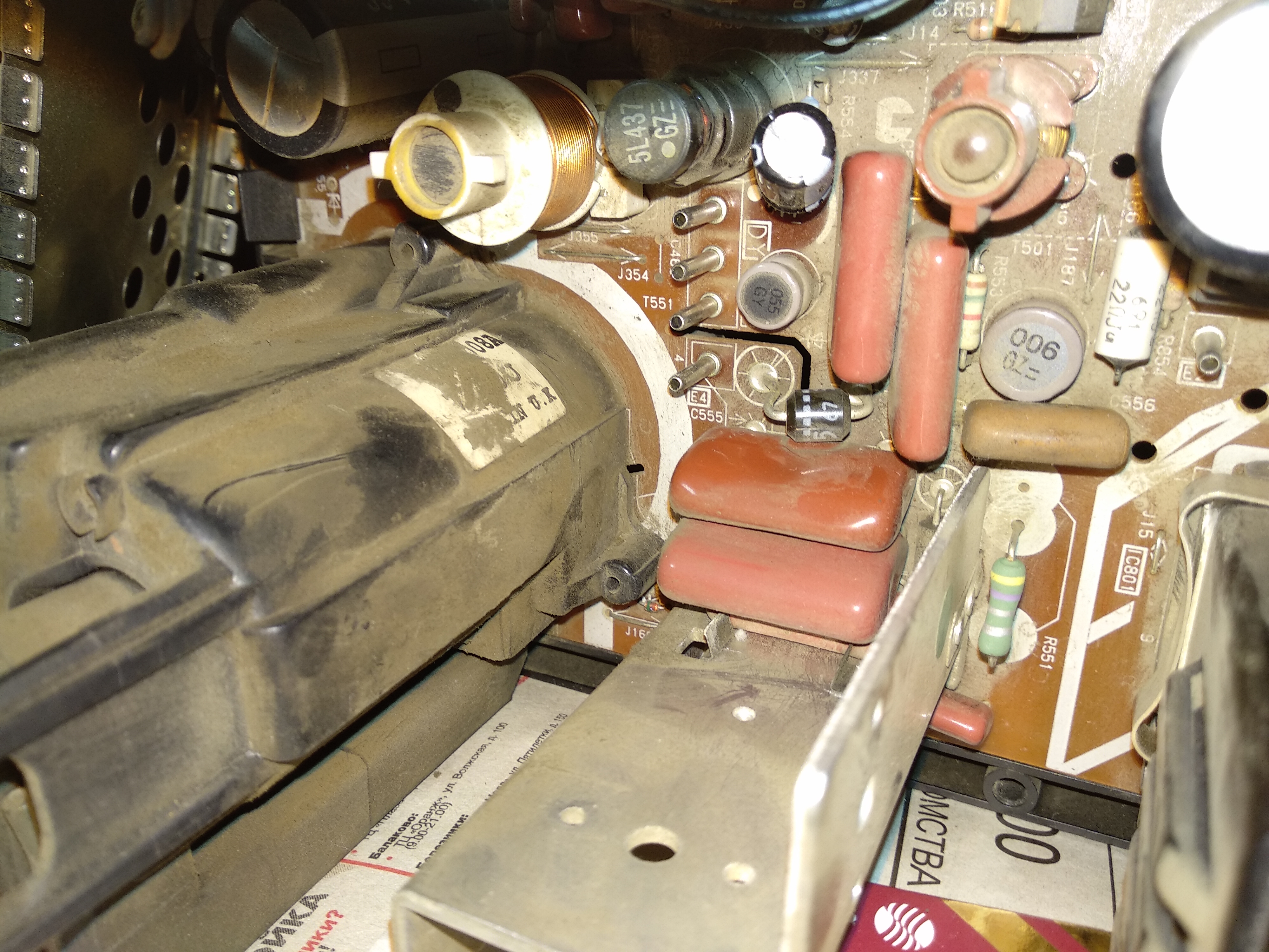

Да только где именно эту помеху искать. А в строчке рядом с плохим кондёром дроссель есть, сопротивление его катушки 14 ом, это не многовато будет?
СообщениеДобавлено: 10 мар 2020, 19:08
Зарегистрирован: 02 дек 2014, 01:09
Сообщения: 46
055 gy маркировка, главное по схеме его l553 и кондюка c560 вообще нет, они походу не обязательны

помеха, а если бы он не включался вообще, ну что посерьёзнее, то замеры обязательно будешь выкладывать хочь не хочь. Надо было просто переделать тему как положено, может кто и подсказал что, мало ли, там народу больше, может у кого что похожее и было. Я если чем-то и рад бы помочь но честно не было такого у меня, проверь ещё раз объвязку строчки и кадровой, кондеры лучше заменить на новые , особо по питанию проца и видео.Я больше уверен что это по строчке вылазит.
