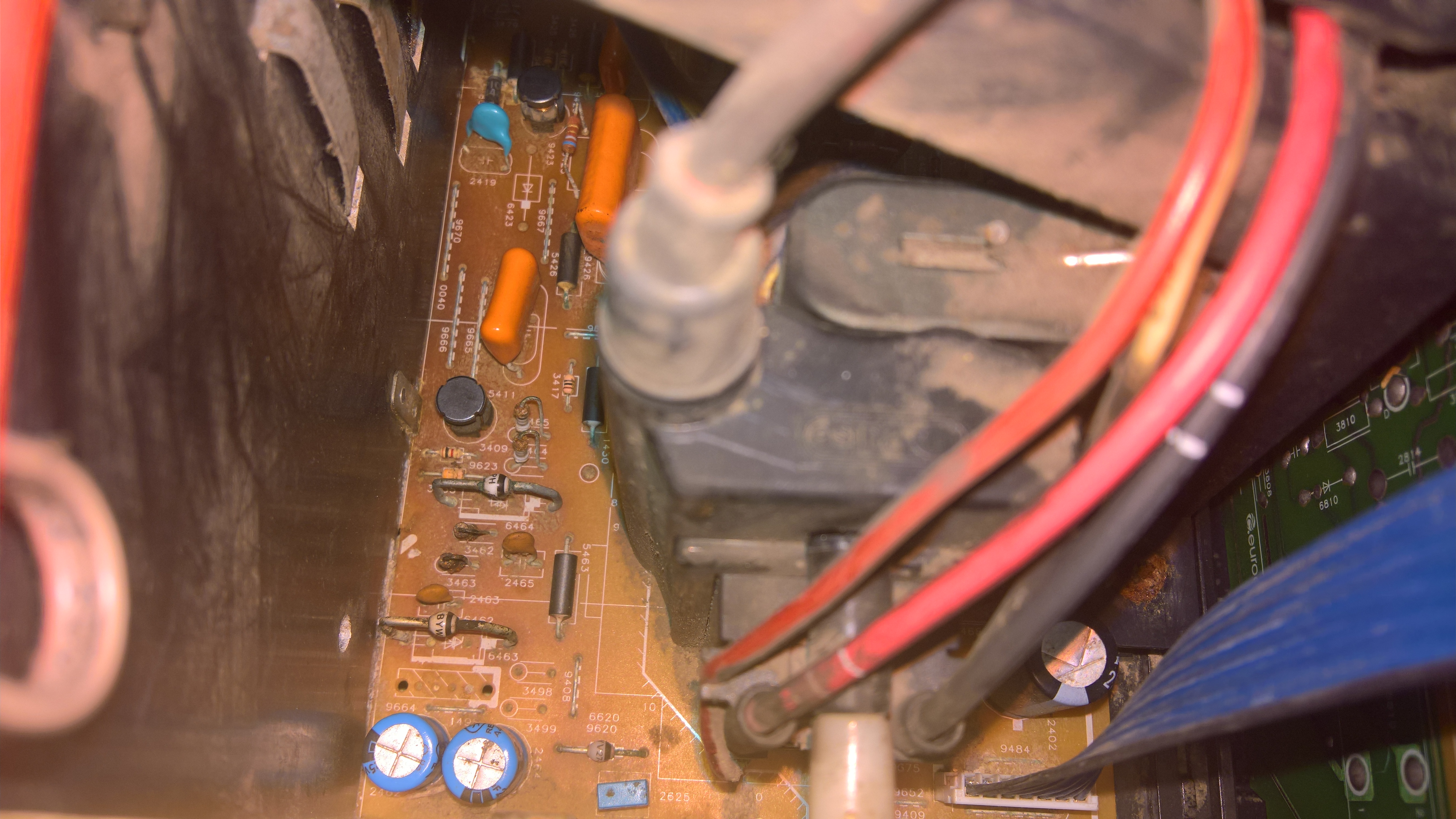

сгорели резисторы 3462 и 3463
WP_20180311_21_29_20_Pro.jpg [ 3.92 МБ | Просмотров: 2691 ]
 Заголовок сообщения: Re: PHILIPS не включается
СообщениеДобавлено: 11 мар 2018, 22:21
Номиналы резисторов указаны в схеме - 1 ом,стоят как предохранители в цепи питания кадровой
Проверяй всю обвязку кадровой микросхемы 7620(TDA8177) согласно схемы(об этом говорили)
Скорее всего придется менять кадровую - проверь на КЗ по питанию (2 и 4 выводы 7620)
Схему прикрепи в тему
