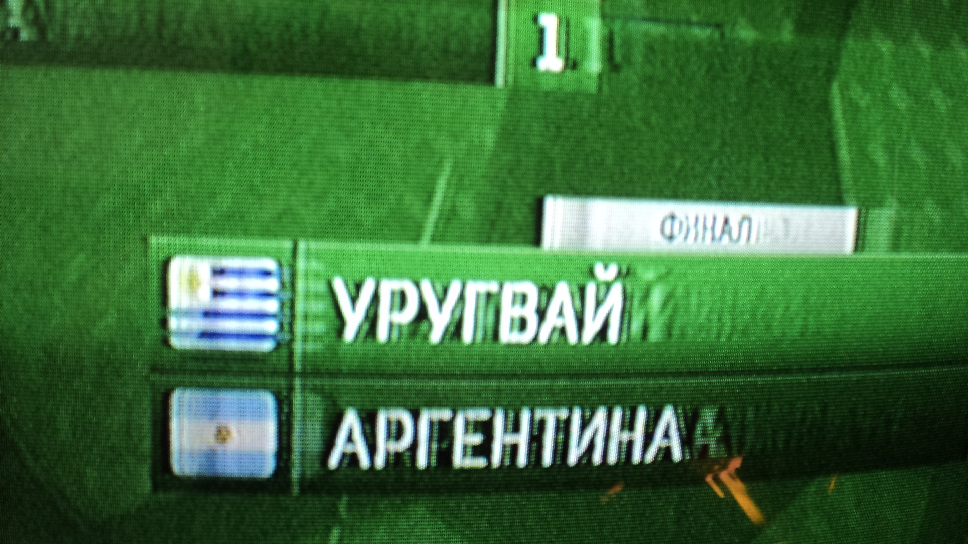

 Заголовок сообщения: Re: Polar 63CTV3052 Двоится изображение
СообщениеДобавлено: 22 мар 2018, 01:24
Не нада ни чо крутить!! Твой приемник совершенно чесно ловит два сигнала прямой и отраженный от чего угодно.
Отсюда имеем несколько вопросов:
Где живем?
Какой антенной пользуемся (собсна шо сморим?)???
В каком режиме фунцыклирует тело (AV-TV-кабельное)
Есть старенькая темка по этому поводу ....

Фокус на ТДКСе крутилка(переменный резистор)
Фокус вроде же регулирует чёткость а не убирает двоение?
Где живем?
Живём в России, антенна комнатная с кольцом, смотрим аналоговые каналы, телевизор работает в режиме TV.
СообщениеДобавлено: 22 мар 2018, 13:14
Есть что подключить на вход антенны что либо другое , тот же видик с RF выходом , если есть конечно сам видик , если в режиме AV все ОК то значит точно антенна, хотя может и неисправен радиоканал быть ,тож исключать нельзя , но с начала нужно проверить антенну, есть проверенный способ это проверить у соседей, если у них все в порядке с приемом . Но бывает так что в городе и не знают своих соседей по дому , вот это уже проблема :) .

vanish писал(а):
Живём в России
Поздравляю!! Скоро все тут будут жить!!
Пахнет древностью и нежеланием смареть вкусно.!!!
Вот тут собака и порылась.Все говорит о совокупности факторов с итогом на изображении.
Могу предложить купить приставку DVBT-2 и пользоваться через AV.
Ощути качество изо,сделай приятное собственными руками.

По делу - фокус крутани
Ну при причём здесь фокусировка. :shock:
После Й, ещё одна Й лишняя нарисовалась!
Фокусировка, сведение, кинескоп здесь не причём.
http://www.radio-uchebnik.ru/forum/download/file.php?id=6747&mode=view
