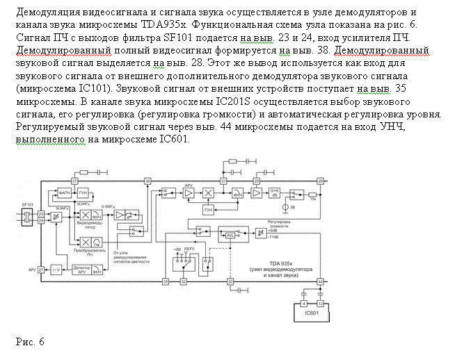

СообщениеДобавлено: 22 ноя 2017, 09:31
взять наушник и по нужным ногам проца пройтись.
Ведь пора уже мух и котлеты по разным тарелкам раскидать
Цитата из описания: (Полностью докУмент во вложении)
2017-11-22_132229.jpg [ 101.78 КБ | Просмотров: 1792 ]
На ноге 28 есть что-нибудь?
