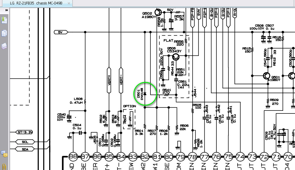

Все-ж таки нашлась "зарытая собака" :yahoo:
Виновником оказался диод D501 (утечка в 50 кОм). Он влияет на цепь АББ

Как определил, методом тотальной проверки видимо, или еще как, интересно же .
 Заголовок сообщения: Re: Чудеса с телевизорами LG
СообщениеДобавлено: 03 сен 2017, 17:04
Почти что тотальной, но только не полностью- в первую очередь начал с цепей АББ.
А вообще проц (VCT-49, падла такая....) интересный: он, сцука, любую ошибку куда-то в память загоняет- если по АББ был косяк, то сам опции RGB в EEPROM-ке переписывает, если по питалову что-то не так, то может стартануть без кадровой...
Короче после каждого ремонта память перепрошивать надо.
Думал может RESET не работает, но пробовал подкидывать- безуспешно.
Сейчас, вот, сижу инфу на него собираю....
СообщениеДобавлено: 04 сен 2017, 03:36
Интересный случай , тож имел дело с этим шасси неоднократно, и питалово и замена кадровой и строчного транзистора с ТДКС , но память прошивать не приходилось после этого , может просто везло :?
