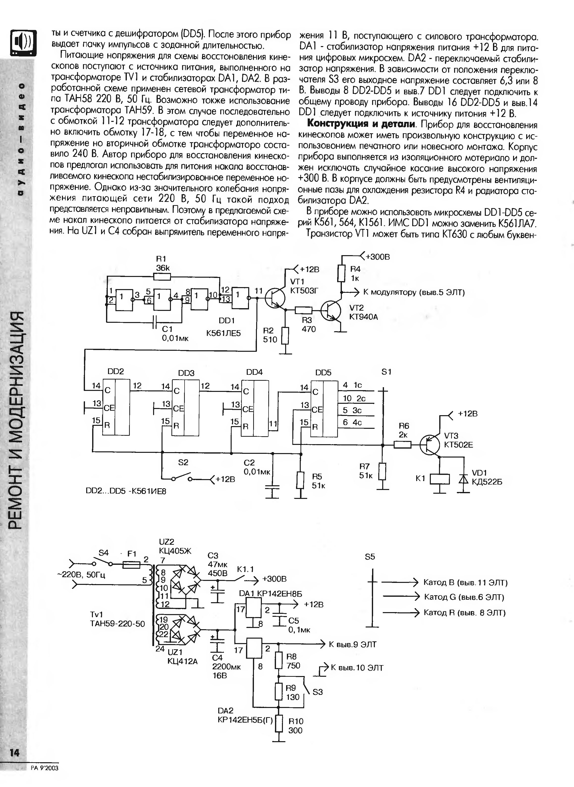

Я себе собрал сразу после выхода журнала.В свое время нужен был каждый день.
http://radiowiki.ru/index.php?title=%D0 ... vu&page=56

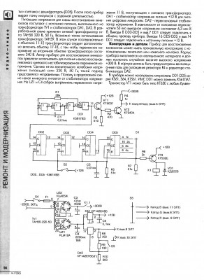

Может что получилось с картинкой?
p0014.rar [578.42 КБ]
СообщениеДобавлено: 16 мар 2017, 16:15
Открою огромный секрет:
Открываешь файл "bmp" при помощи фотошопа, затем жмешь на иконку "сохранить как".
В открывшемся окне выбираешь другой формат (например JPG), и сохраняешь...
Вот результат:
p0014.jpg [ 848.14 КБ | Просмотров: 2569 ]

Я че-то в смысл этой схемы не въехал... :?
Журнал почитать на досуге, что-ли...
