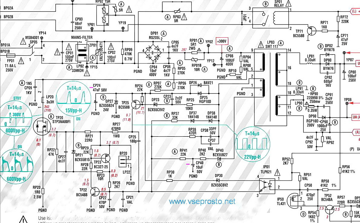

Доброго времени суток всем! Вопрос у кого нибудь в шасси попадался диод DP38 (N4148). В моем стоит. Что самое интересное в схеме его нет. Подскажите, что за шутка юмора.
СообщениеДобавлено: 15 мар 2017, 11:05
Нам нужно догадаться в какой цепи он стоит ?
Что мешает притулить его к схеме и показать нам ?
СообщениеДобавлено: 15 мар 2017, 13:43
Сообщения: 206
Откуда: Москва
место жительства: Москва
На моей есть ;)

СообщениеДобавлено: 16 мар 2017, 00:12
Автор похоже даже схему не примерил к телу I-0

Всем здравствуйте! Спасибо КРОТ за схему вообще не похожа на мою у тебя тх807-EU, а у меня тх807с. Какаим образом кадровая развертка влияет на завышенное напряжение по В+?
