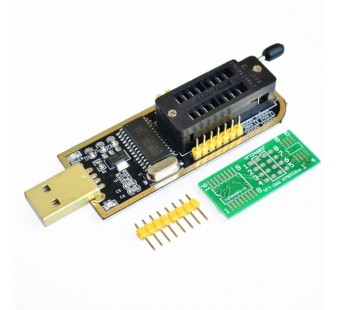

Заказал сразу 2 у одного продавца. Но пока пришел только 1, второй в пути(в который микру вставлять надо) и переходник для микры пришел.
-ch341a.jpg [ 20.09 КБ | Просмотров: 2331 ]
33631833.ou5miqomjt.jpg [ 81.37 КБ | Просмотров: 2331 ]
СообщениеДобавлено: 16 фев 2017, 19:27
А 25 серию он прошивает, которая в телевизоре стоит, а то может выписал да не то :cry:

Вроде 24 и 93 а 25 надо глянуть
СообщениеДобавлено: 16 фев 2017, 19:33
Нашел инфу про него, вроде как прошивает , так что на первое время пойдет.
