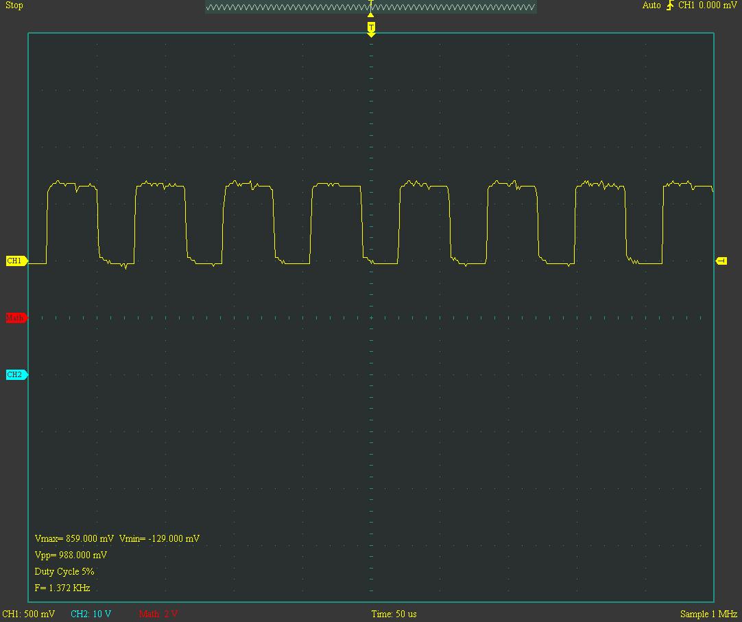

Это осциллограмма вертикальной развертки, вроде норм?
Осциллограмма тв элт.jpg [ 56.36 КБ | Просмотров: 1548 ]
Температура без корпуса у TA8403 65градусов, может из-за перегрева кадровой сгорать транзистор? Керамику заменил, электролиты все что можно было проверил и заменил, пропаял, вроде все нормально, что можно еще сделать?

У меня лучевой ослик и таких подробностей не показывает.Не идеально конечно но думаю пойдет. Я на прогон сначала подкидываю КТ838 а потом уже что по мануалу положено.
Кадровая думаю не причина.
А Где Строка?

Извиняюсь, это осциллограмма строчной развертки :oops:
СообщениеДобавлено: 27 ноя 2016, 11:20
На кадровой пила должна быть :?
Чет в корень запутался,следующий ремонт нужно глянуть и зарубить себе на носу!
СообщениеДобавлено: 27 ноя 2016, 11:22
Строчная развертка разве не завязана напрямую к транзистору HOT? Строчный транзистор это же HOT :oops:
СообщениеДобавлено: 27 ноя 2016, 11:25
Я смотрел сигнал осликом с ножки процессора который идет к транзистору HOT. У меня ремонты по ЭЛТ редкие и то связанные с конденсаторами, я уже забыл, что и как там называется, простите люди добрые :D
СообщениеДобавлено: 27 ноя 2016, 11:31
Строчный не связан с кадровой.
На строчный транзистор говорим НОТ
С ЗГ кадровой и строки должны быть П-образные импульсы а уже на самих отклоняющих катушках Пила.
Думаю что так,знающие поправят.
P.S Подумал что у тебя угнали аккаунт :P
СообщениеДобавлено: 27 ноя 2016, 11:37
Ну усе верно, Пэ импульсы есть. :D :D нет практики и быстро все забываешь, элт вымирают, в основном жк, вот я и стал подтупливать.
