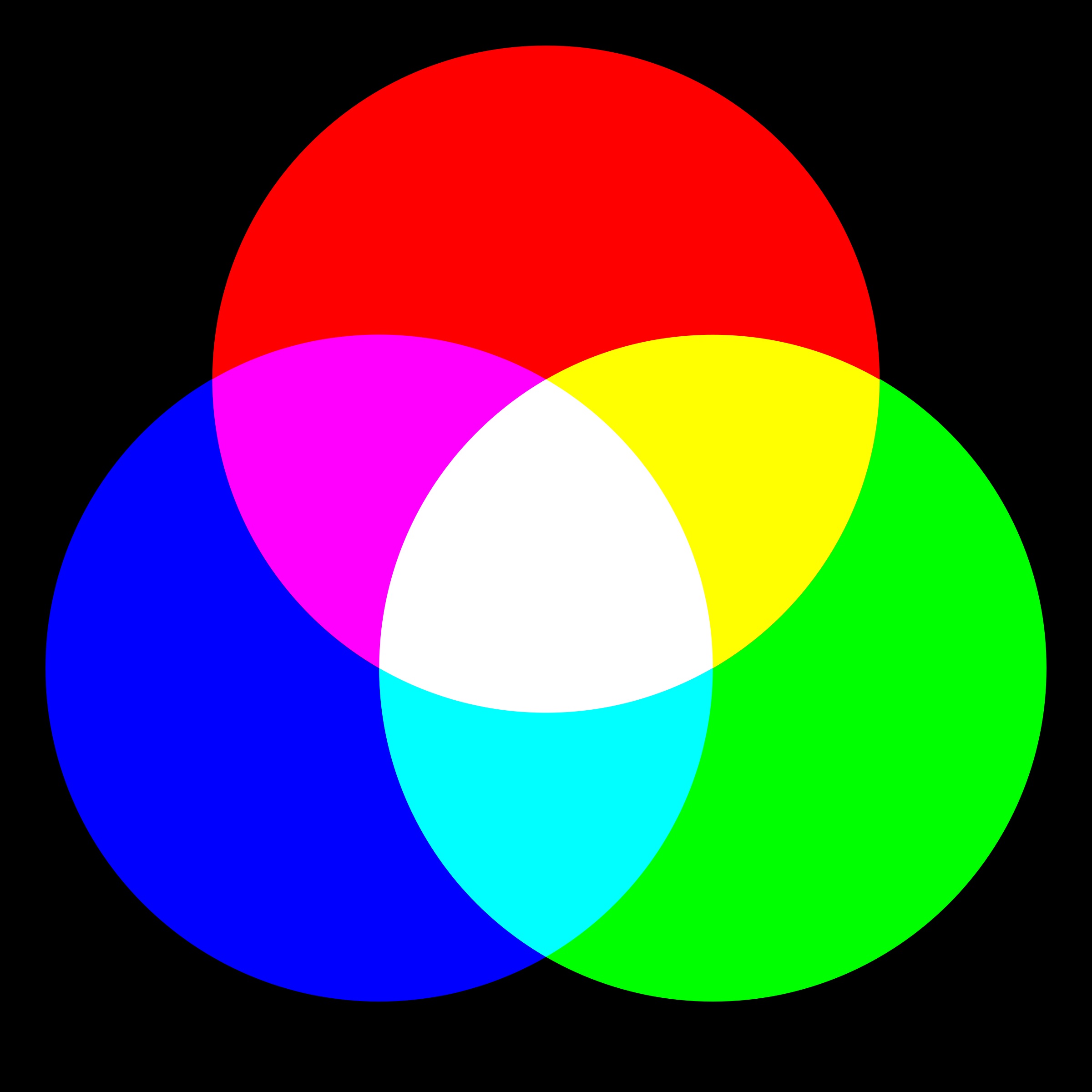

Разобравшись с телевизором пришел к выводу, что не работает система Автоматического Баланса Белого.
Через приставку подавал такую картинку на телевизор. Все цвета присутствуют, синий, красный и зеленый. Желтый только немного грязный с синим оттенком. и белый тоже.
1304647802.jpg [ 184.45 КБ | Просмотров: 1512 ]
