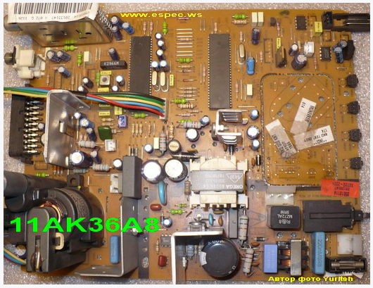

Miron писал(а):
Да, моё шасси, только все радиаторы (и звук, и стаб) литьё, а не на скобках.
Но тогда это что такое?
А причём здесь шасси 11AK36A8, совершенно разные вещи. :?
Не понял, что ты имел в виду.
На фотке с его родным шасси тоже написано 11AK36A8, вот он никто ничего и не понял...
Кто-то в источнике фотографии напутал с названием, а остальные теперь в недоумении
Надпись 11AK36A8 соответствует фотографии, не чего не напутано!
Но в этом шасси, процессор не такой, какой указал автор!
Окончательно запутались. :shock:
вот две фотке выложенные ранее:
Подписаны, как видишь, одинаково

Evgeniy811 спасибо, всё понятно, похоже ремонтировали PAE0171A, а скорее PAEX0183 :yes:
http://monitor.espec.ws/section1/topic213296.html
СообщениеДобавлено: 27 окт 2016, 11:01
Не думал, что вернёмся к этой теме (пройденный этап) :sorry:
Потому и создал эту тему, что поначалу запутался с шасси, но потом разобрался. Виновником был Yuritsh с Espec. :evil:
Не знаю насчёт РАЕ, но схема подошла один в один от TD183 по позиционным обозначениям деталей, ну а разные процессоры - это только по цифрам, а по даташитам одинаковые (8851 = 8821). И вообще, толи разные заводы, толи разное время выпуска вносят путаницу.
