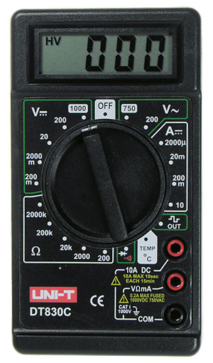

В таком положении делать замеры на кондерах
20.jpg [ 41.85 КБ | Просмотров: 1337 ]
 Заголовок сообщения: Re: Не включается Hitachi C29-TF750S
СообщениеДобавлено: 20 мар 2016, 17:38
Зарегистрирован: 19 мар 2016, 09:39
Сообщения: 8
место жительства: Омск
Прошу прощения. Так и есть. Даже не ловко,что так получилось..... :cry:
Померил,стало 285 В. И на одном и на другом.
На выходе Т931 около 11.5 В в дежурном режиме и падает до 11 В в рабочем. Где снять основные показания напряжений?
