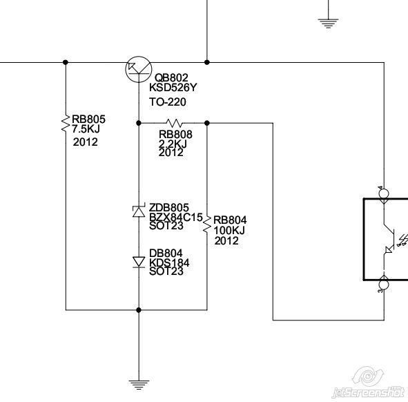

Вот тут посмотри детали.
Сколько на коллекторе?
пульт.jpg [ 27.12 КБ | Просмотров: 1272 ]

На коллекторе QB802-пульсирует (стрелка дергается)- 0.5v

cabin писал(а):
ШИМку ICР801 посмотри.
Должно быть на банке 385В.
;) Факт ,зачем стоит насос(полевик)!

Осмотри все внимательнее! Пульсирует шим, пытается видимо запуститься, но что то мешает.

Наконец появился дежурный режим- был в утечке диод DB803-HER108 я впаял FR107,индикация засветилась, но при включении с пульта светодиод тухнет и нечего не происходит,при нажатии на кнопки пульта светодиод мигает,отпускаю кнопку тухнет.
Напряжения на шимке STR-A6159
1-0
2-скачет с частотой 1 раз в секунду с10vдо20v
3-0
4-скачет от0.5vдо1.5v
5.7.8-300v
Напряжение коллекторе QB802 скачет от 10v до 27v
Нет напряжений 24v,13v,5.3v,12v.
Если подвесить лампочки на вторичные напряжения не чего плохого не случится?
:shock: Только, если в сети 275в, схему то хоть смотрел. Зачем глупость писать?

cabin пишет,что на банке должно быть 385v,хотя под банкой на печатке так и написано 385v.

KPOT писал(а):
Там вольтодобавка есть.

Напряжение дежурки стабильное?

Д.Р.-5.3V-стабильно.
Но,ШИМ-пульсирует,об этом-я писал.
