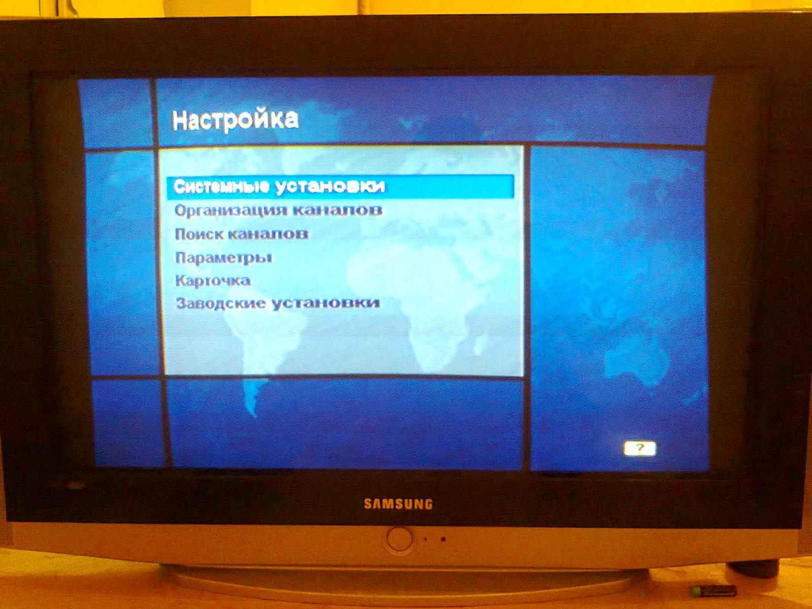

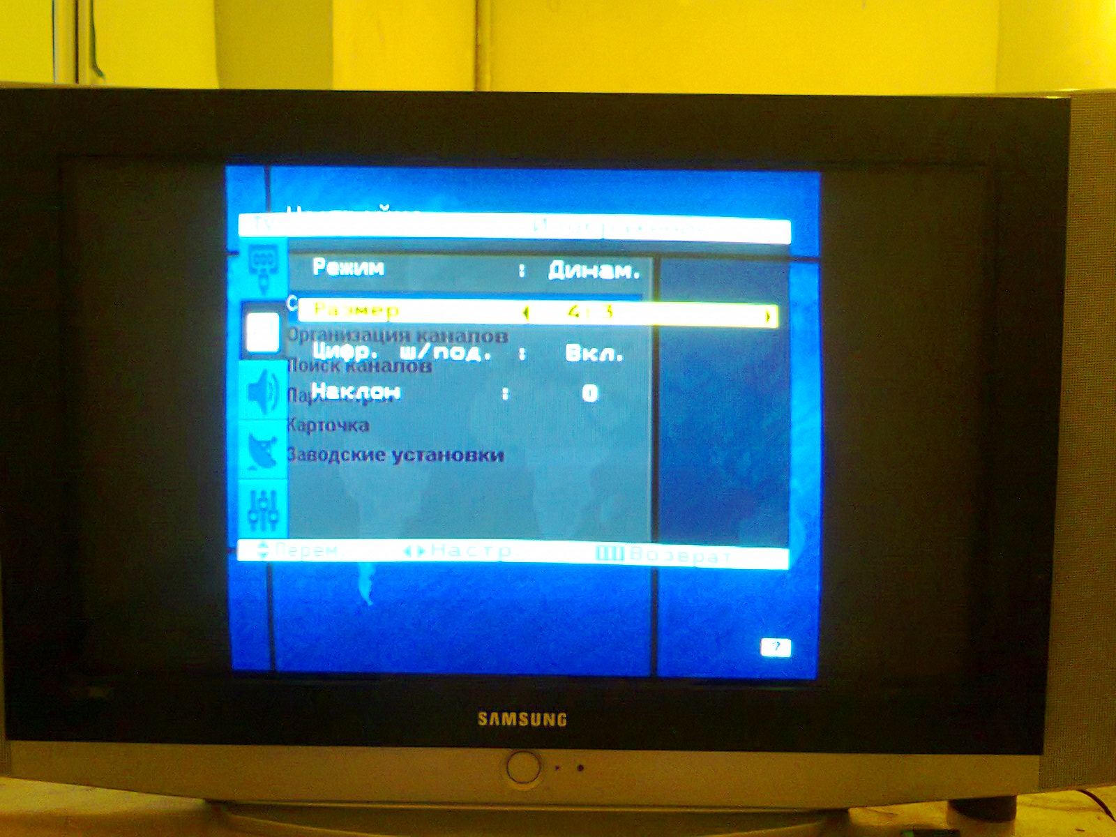

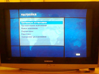

Заменил JL6920,Q402 BUZ73A на BUZ73 (без абрривиатуры "А")С426,С425 - был пробит.теперь имеем совершенно наоборот .Проверил С305-норма,С405,406,409,423-всё норма.
Фото0004.jpg [ 329.78 КБ | Просмотров: 478 ]
Фото0003.jpg [ 340.51 КБ | Просмотров: 478 ]
