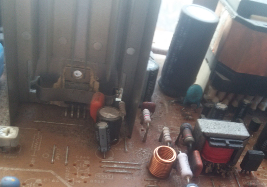

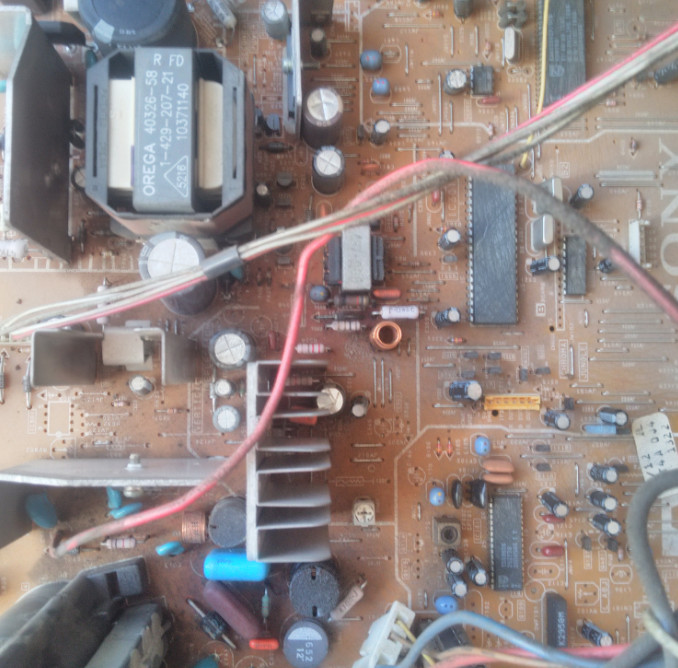

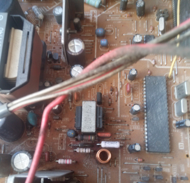

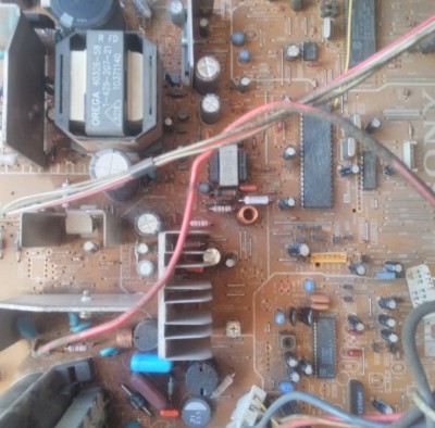

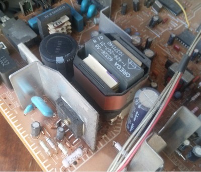

Удалось немного вытащить плату, отсоединив несколько штекеров, действительно ничего сложного. К сожалению, не понял реально ли отсоединить самый большой разъем T802, там вроде какая-то защелка.
Есть новые фотографии.
фото_1.jpg [ 140.56 КБ | Просмотров: 854 ]
фото_2.jpg [ 160.61 КБ | Просмотров: 854 ]
фото_3.jpg [ 130.76 КБ | Просмотров: 854 ]
Телевизор, конечно, старый очень, но очень хочется вернуть его в рабочее состояние за былые заслуги и бесперебойную работу в течение 20 лет.)))

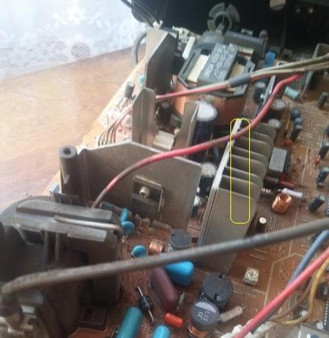

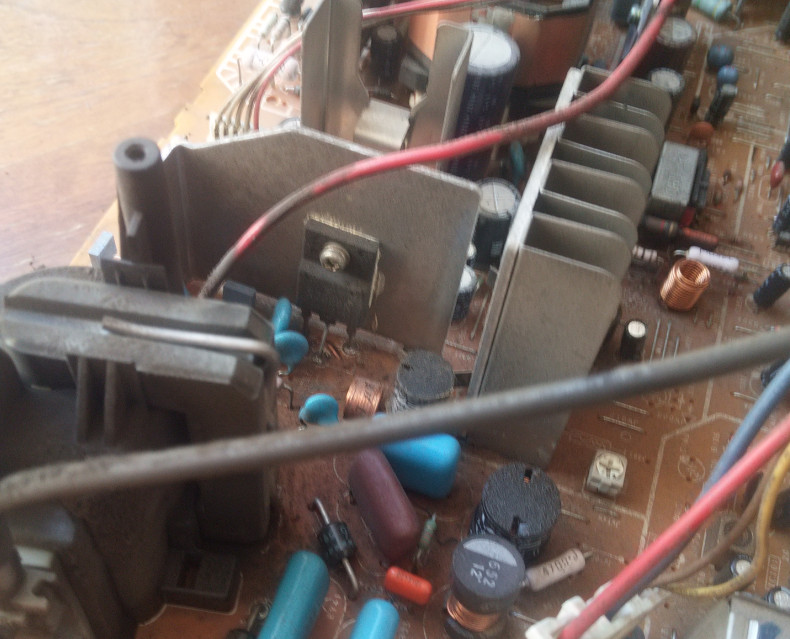

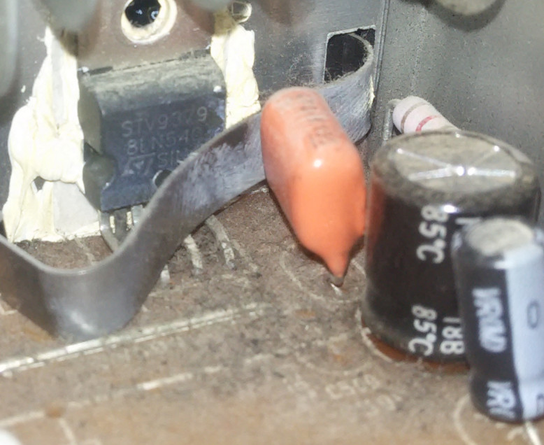

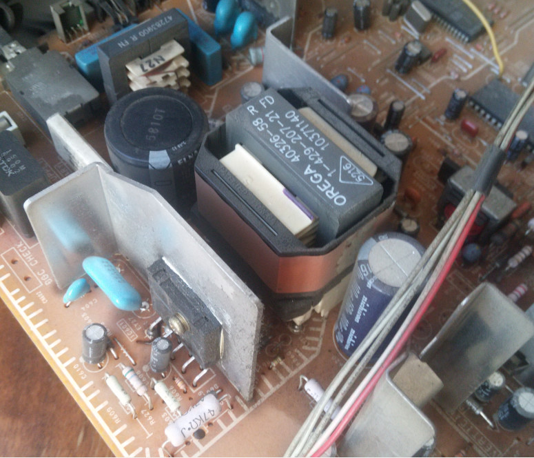

Ещё фотки
фото_4.jpg [ 113.25 КБ | Просмотров: 854 ]
фото_5.jpg [ 109.75 КБ | Просмотров: 854 ]
фото_6.jpg [ 89.15 КБ | Просмотров: 854 ]

Miron писал(а):
"КАДРЫ РЕШАЮТ ВСЁ"
Золотые слова ! ;)
ТС дай название микросхемы с этого радиатора ? Хотя сказали что конкретно заменить :(
Электротерапию получишь с другого конца провода :D
Микросхема STV9379 8LN546 SING, если не ошибаюсь. Менять на такую же или есть аналоги получше? Читал где-то, что можно ещё литы бульдозером, без проверки поменять)))

Меняй электролиты что трутся около радиатора этой микросхемы :)

Меняй электролиты
Это раз!!
Замеры со всех семи выводов кадровой,это два
